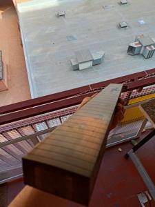

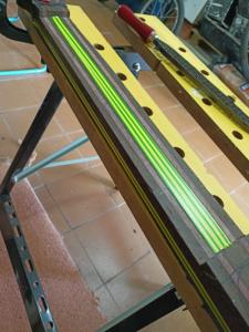

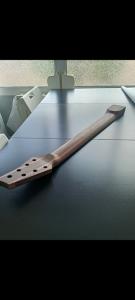

Hola!

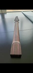

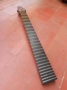

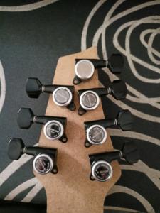

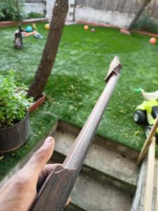

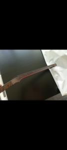

Subo unas fotos de ahora mismo del mastil.
Lijado y listo a falta de instalar trastes y aplicar Tru-oil. En cuanto tenga un PC subiré el proceso de cómo lo hice, ya que tiene historia....
Saludos!
index.php?controller=forum&action=view_attachment&attachment_id=172539
index.php?controller=forum&action=view_attachment&attachment_id=172540

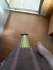

Vicent
por el 18/06/2022
Más fotos
index.php?controller=forum&action=view_attachment&attachment_id=172541
index.php?controller=forum&action=view_attachment&attachment_id=172542
index.php?controller=forum&action=view_attachment&attachment_id=172543

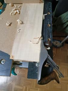

Viendo el nivel que se maneja en este foro referente a Lutheria, mi aportación y documentación en cuanto a mis proyecto es cuanto menos ridícula, pero al igual que en otros foros he visto, estas publicaciones me han ayudado mucho a sacar ideas, así que aquí dejo el proceso de construcción del mástil.

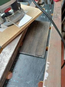

Una vez que las 5 piezas están secas (2 semanas desde que se pegaron) procedo a regruesar el mástil a al altura que tendrá la parte más alta, que es el talón. Me sirvo de dos regles de acero bien rectos como guías y la fresadora. Es el mismo procedimiento que se usa cuando quieren aplanar maderas para mesas grandes.
index.php?controller=forum&action=view_attachment&attachment_id=172629
index.php?controller=forum&action=view_attachment&attachment_id=172630
index.php?controller=forum&action=view_attachment&attachment_id=172631

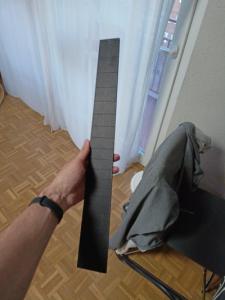

Para el diapasón opté por uno de Ébano y ya que me me decidí a hacerlo yo mismo, compre uno de clase especial. No se aprecia bien pero es negro en su totalidad, quedé asombrado desde un principio, no hace falta ni teñirlo.

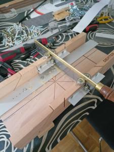

Compre una sierra de trastes, una platilla de escalas 27" / 29" y una caja de ingletes de madera de Haya.
Haciendo acopio de ideas por internet, mi hice una caja de ingletes "decente" con rodamientos y un perno de 2 milímetros para hacer las ranuras. Funciona de lujo!
index.php?controller=forum&action=view_attachment&attachment_id=172634
index.php?controller=forum&action=view_attachment&attachment_id=172635

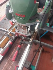

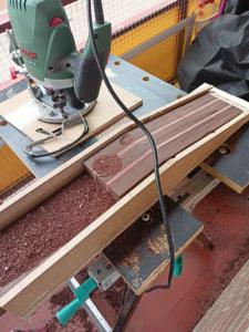

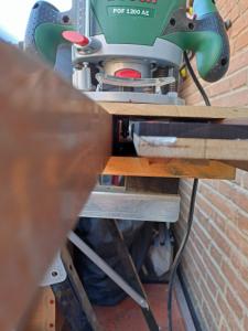

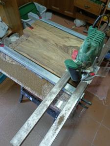

Con una plantilla que me hice de las medidas exactas del modelo a replicar paso la fresadora con mucho cuidado para no tirar a la basura unas cuantas horas ya invertidas...
index.php?controller=forum&action=view_attachment&attachment_id=172636
index.php?controller=forum&action=view_attachment&attachment_id=172637

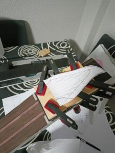

Procedemos con el pegado de la chapa y empiezo a plasmar ideas de como será el cabezal, o mejor dicho, como debería haber sido....
index.php?controller=forum&action=view_attachment&attachment_id=172639
index.php?controller=forum&action=view_attachment&attachment_id=172640

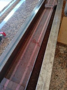

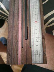

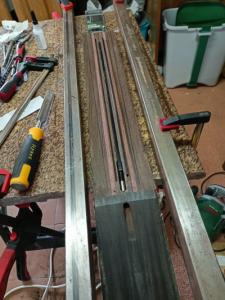

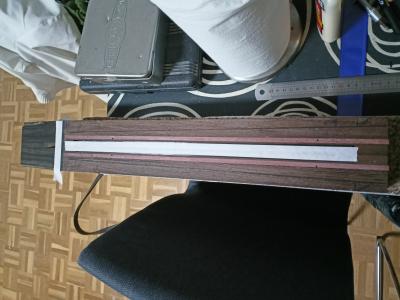

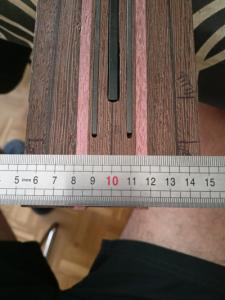

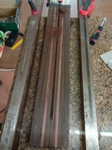

Nos liamos con el canal del alma y los refuerzos de carbono. En muchos sitios me dijeron que siendo un mástil laminado de 5 piezas, y más siendo de Wengue y Purple Heart no sería necesario reforzarlo, pero como yo veía que los grandes fabricantes si que los reforzaban, no quería jugármela y menos siendo una escala 27", la cual tendrá que soportar una afinación Drop F#.
index.php?controller=forum&action=view_attachment&attachment_id=172644
index.php?controller=forum&action=view_attachment&attachment_id=172645
index.php?controller=forum&action=view_attachment&attachment_id=172646
index.php?controller=forum&action=view_attachment&attachment_id=172647
index.php?controller=forum&action=view_attachment&attachment_id=172648
He de decir que los refuerzos de carbono entraron muy apretadas y no me hice falta encolarlas. El alma me gusto mucho. Es un doble acción modelo LTD que me recomendó un compañero del foro.

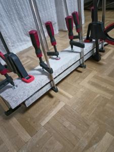

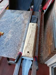

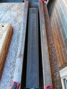

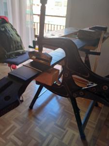

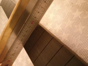

Pegamos el diapasón al mástil. Para ello me serví de 1 trozo de señalizadores laterales negros del diapasón que me sobraron de la teleca. A diferencia de los típicos palillos que se usan, los palitos negros no se hichan con el contacto de la cola y no se mueven como si me ocurrió al pegar el diapasón de la teleca usando los palillos.

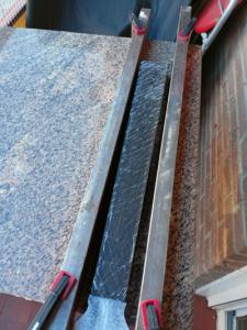

Para asegurarme que se pegaba completamente recto, me hice con un trozo de encimera de granito pulido de unos 70 cm por 10 cm. Le metí gatos y fuerza como parar girar un edificio...
Una vez pegado, lo dejo con los gatos una semana.
index.php?controller=forum&action=view_attachment&attachment_id=172649
index.php?controller=forum&action=view_attachment&attachment_id=172650

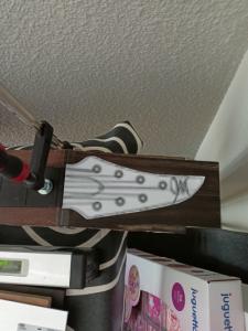

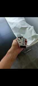

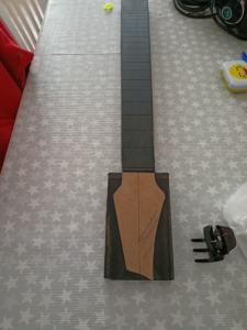

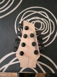

Una semana después, me lio con el cabezal. Me hago una pequeña plantilla del cabezal con la que paso la fresadora y los agujeros de los mecanismos para ver que todos encajen sin problema.
index.php?controller=forum&action=view_attachment&attachment_id=172651
index.php?controller=forum&action=view_attachment&attachment_id=172652
index.php?controller=forum&action=view_attachment&attachment_id=172653

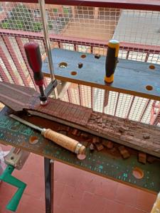

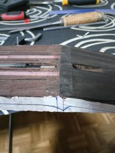

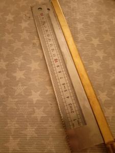

Nos liamos con la parte posterior del mástil. Estuve leyendo muchos hilos de construcción de mástiles y llegue a la conclusión que no hay un método predeterminado, quiero decir... Un mástil puedes hacerlo siguiendo los pasos C, A, B y D, cada maestrillo tiene su librillo, pero me dije en unos constructores que por experiencia, con maderas duras como el Wengue preferían medio "perfilar" el contorno del mástil antes de radiar el diapasón con el fin de observar si al quitar material posterior, la madera tendía a moverse. Así que procedí a quitar todo el material sobrante a falta de 2 milímetros.

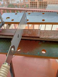

Para no martirizar a los vecinos con la fresadora, usé un método. Sierra Japonesa y formón.
index.php?controller=forum&action=view_attachment&attachment_id=172654
index.php?controller=forum&action=view_attachment&attachment_id=172655

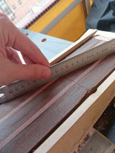

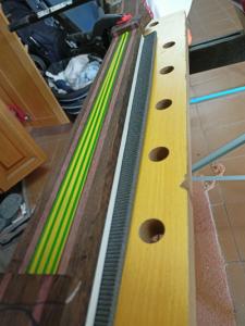

Toca radiar el diapasón.
Esto lo tengo claro clarinete, no se con otras maderas de diapasón, pero no vuelvo a meterme el curro que lleva radiar un diapasón de Ébano. Ya no es por el cansancio (me tiré 2 horas radiando hasta conseguir más o menos el radio en bruto) si no porque necesita una técnica muy cuidada. Con diferencia es la parte con la que más me he estresado.
Conseguir el radio perfecto no es ponerte a lijar como un loco, hay que tener mil ojos en ver como estar lijando, ser consciente donde estás aplicando más fuerza al lijar y un largo etc...
Antes de ponerme al lio, me informé y mucho. La mejor manera de ver si lo estas haciendo bien es pintar toda la parte superior del diapasón. En casos como el mio que antes de radiar ya he cortado el diapasón a su medida exacta hay que tener en cuenta que no es radiar como si no lo hubieras cortado.
La zona de los trastes superiores, al ser más estrecha y por lo tanto haber menos material que quitar, se radiará más rápido que en la parte posterior de los trastes, donde hay mas madera y por ende costará más. Si no tienes esto claro y lijas sin saber lo que haces conseguirás una bonita cuña de Ébano.

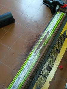

Lo ideal es marcar el diapasón con pintura blanca. Ir lijando poco a poco (comencé con grano 80) y verás que se van borrando las marcar laterales. Tenemos que conseguir un que la parte de las marcas de lápiz sea uniforme desde el principio al fin. Si por el contrario tienes mas anchura en las marcas en una determinada zona quiere decir que tienes que quitar más material de ahí en de los otras zonas.
Siguiendo esta pauta y unas 4 o 5 horas después, conseguí radiar el diapasón a 16 pulgadas, totalmente igualado en todas las zonas y sin errores de apoyo en las esquinas.
Lo tengo claro, para la próxima, diapasón bajo encargo o bien, fabricarme un jig de radiado de diapasones como ya los venden. (80/120€ tiene la culpa)
index.php?controller=forum&action=view_attachment&attachment_id=172656
index.php?controller=forum&action=view_attachment&attachment_id=172657
index.php?controller=forum&action=view_attachment&attachment_id=172658
index.php?controller=forum&action=view_attachment&attachment_id=172659

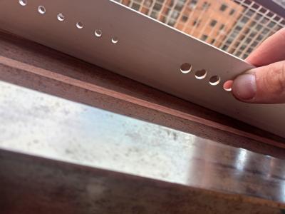

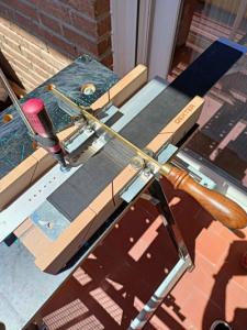

Aprovecho y ranuro los surcos de los trastes a la medida deseada. Para ello uso un tope en la sierra, en este caso una regla de acero rectificada.
index.php?controller=forum&action=view_attachment&attachment_id=172661
index.php?controller=forum&action=view_attachment&attachment_id=172662
Ahora si que si, regresamos a la medida deseada. En el primer traste 20 mm, traste 12 21mm.

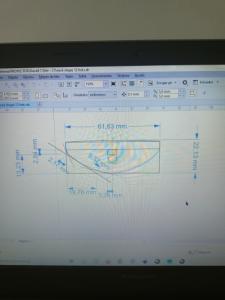

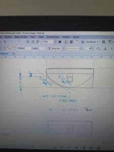

Antes de ponerme a pasar la escofina, me hago las medidas aproximadas en un programa de vectores y me trazo líneas con sus medidas para saber como atacar para que me quede con un perfil exacto como las Ibanez.
index.php?controller=forum&action=view_attachment&attachment_id=172664
index.php?controller=forum&action=view_attachment&attachment_id=172663

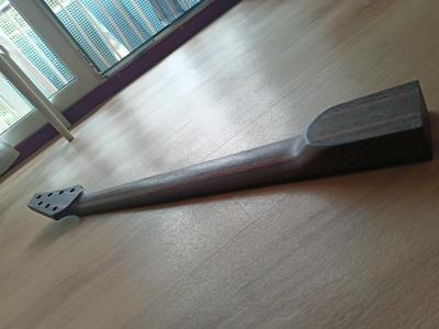

Y así es como queda después de pasarle lijas de papel hasta 300. Esta vez si que he disfrutado dando el perfil al mástil. También es cierto que estuve toda la tarde solo, sin niños, sin prisas...
index.php?controller=forum&action=view_attachment&attachment_id=172669

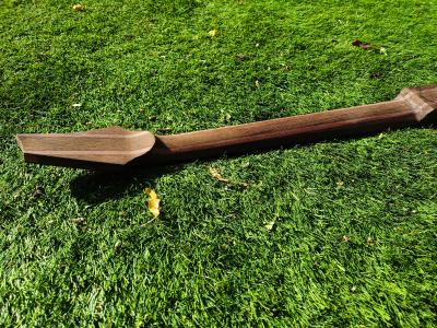

Una de las tareas que me preocupaban bastante en el tallado era la Voluta. Si bien es una chorrada de tallar, no conseguía ver mentalmente como hacerla. Me llevo un par de horas y mucha paciencia. Quería una voluta sobredimensionada y yo creo que me ha quedado de P.M.
index.php?controller=forum&action=view_attachment&attachment_id=172670

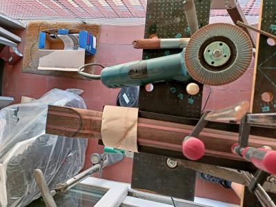

Para darle la forma al talón, me ayude de una radial con un fisco de milhojas de grano 80. Me ayudo a quitar bastante material para terminar rematando con un cilindro y papel de lija.
index.php?controller=forum&action=view_attachment&attachment_id=172671

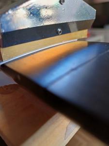

Hora de trastear con los trastes.

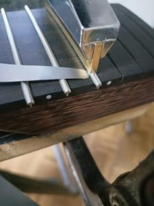

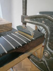

Para instalar los trastes me compré una galga Stewmcdonal de 16", muy bien tallada sin imperfecciones (no como las de Aliexpress). AL ser un diapasón de Ébano me hice un pequeño invento con una mordaza de boca ancha y acoplé el cabezal.
index.php?controller=forum&action=view_attachment&attachment_id=172673
index.php?controller=forum&action=view_attachment&attachment_id=172674

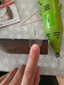

Os puedo asegurar que la presión que ejerce este bicho es muchísima. Con el fin de ver si los trastes estaban bien asentados, cogí la galga mas fina que tengo, de 0.02 milímetros y voy comprobando si los trastes están bien asentados.
Nunca pensé en aplicar Cianocrilato antes de poner los trastes, pues al ser de Acero Inox, supuestamente deben aguantar toda la vida. Aplicaré cianocrilato posteriormente por las ranuras laterales.
index.php?controller=forum&action=view_attachment&attachment_id=172675
index.php?controller=forum&action=view_attachment&attachment_id=172676
Si bien es cierto que esto hace mucha fuerza, también tienes que aplicarla con la mano. Después de 24 trastes mi mano quedo bastante fastidiada. Para cortar los trastes usé un alicate de la marca Knipex, al cual rebaje la parte posterior de la boca para enrasar el corte lo máximo posible. Los trastes tienen medida de 2.80 de ancho de corona por 1,47 de altura. Os puedo decir que los cortaban muy bien.
index.php?controller=forum&action=view_attachment&attachment_id=172677

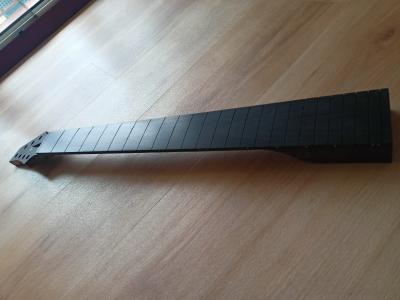

Después de enrasar los trastes y biselarlos a 30 grados (con la herramienta de Guitars and Woods) Así se ha quedado.
index.php?controller=forum&action=view_attachment&attachment_id=172678
He de decir un par de cosas que no se que hacer.
La primera es que con una regla dentada rectificada, apenas he tenido que corregir el bowback del mástil al instalar los trastes. Ahora lo tengo totalmente plano que no veo luz entre el diapasón y la regla, así como tampoco entra la garla de 0,002 mm.
Con otra regla rectificada he comprobado los trastes y estén todos a nivel. En ninguno me entra la galga de 0.02mm, así como tampoco tengo balancines usando el método de la cuchilla en 3 trastes a la vez.
¿Teniendo estos resultados en los trastes, vosotros nivelaríais de todas formas o habiendo comprobado que están perfectos no los tocaríais?

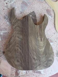

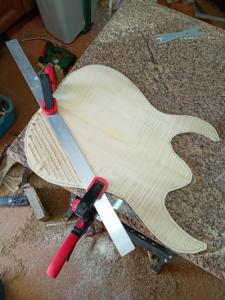

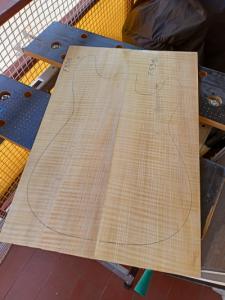

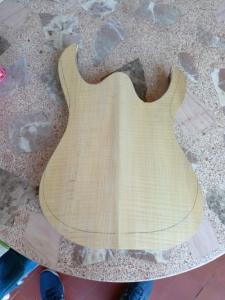

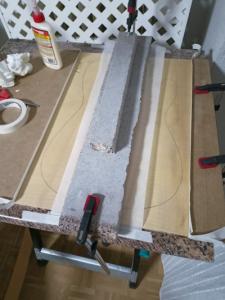

Este finde le he podido dar un empujón al cuerpo.

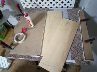

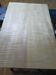

La semana pasada encolé la tapa de Arce siguiendo un proceso bastante usado en que vi en youtube.
index.php?controller=forum&action=view_attachment&attachment_id=172772
index.php?controller=forum&action=view_attachment&attachment_id=172774
index.php?controller=forum&action=view_attachment&attachment_id=172775
index.php?controller=forum&action=view_attachment&attachment_id=172776

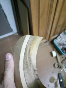

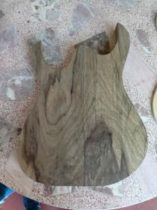

Para el cuerpo, me saqué las medidas totales del grosor contando la tapa que tiene 7 mm, por lo que toca regruesar el cuerpo.
index.php?controller=forum&action=view_attachment&attachment_id=172777
Una vez con el grosor adecuado, ponemos la plantilla y a fresar! Hice una pequeña inversión (50€) en dos fresas nuevas. La principal es una fresa de corte combinado (helixoidal y compresión) y la otra es una copiadora con rodamiento en el extremo de corte Helicoidal. He de decir que con diferencia es sin duda una buenísima inversión pues los resultados son excepcionales. Fijaros en los extremos de los cuernos, están hechos con la fresa, sin desgarro ni bocados.
index.php?controller=forum&action=view_attachment&attachment_id=172781
index.php?controller=forum&action=view_attachment&attachment_id=172778
index.php?controller=forum&action=view_attachment&attachment_id=172779
Aprovecho y me hago unos rebajes en la tapa de Arce con el fin de facilitar el rebaje del brazo.
index.php?controller=forum&action=view_attachment&attachment_id=172780
Y así ha quedado todo.
Cara frontal (la tapa irá encima)
index.php?controller=forum&action=view_attachment&attachment_id=172782
Cara posterior
index.php?controller=forum&action=view_attachment&attachment_id=172783

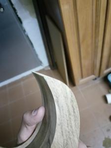

La tapa
index.php?controller=forum&action=view_attachment&attachment_id=172784
Tengo que repasar un poco el rebaje del apoyo del brazo.

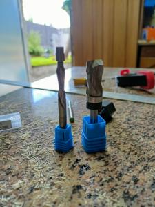

Arias Electronix
por el 26/06/2022
Perdón por el offtopic, pero donde cogiste esas fresas? Me interesan
