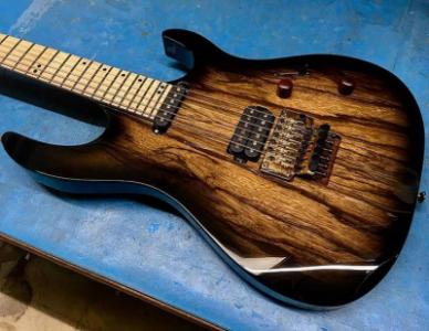

Tengo mucha lucha interna entre dejarla así, sin tapa, usar un burst como comenté y terminarla con Tru-Oil para que quede como un efecto satinado. Pero desde ayer por la noche estoy debatiendo en liarme la manta a la cabeza, pedir una tala de Arce flameado 5A y teñirla de negro/morado al estilo Kiesel....
El burst sería algo así, o más agresivo, más oscuro...

Tarant!no
por el 02/06/2022
Yo, independientemente de las propiedades armónicas que tenga la tapa, me gustan más con ella. Además ahora mismo me parecen más chulos y actuales los acabados mates, en satinado ya brilla demasiado. Pero es una opinión personal. Sobre dejar el rebaje para el brazo sin tintar, bueno, mi Schecter trae ese mismo acabado y no es que lo odie, pero preferiría un acabado uniforme. Vuelve a ser cuestión de gustos.
Por otro lado, siendo con tapa o sin ella, y teniendo en cuenta que ésta parece que acabará siendo una máquina de hacer caña, yo utilizaría el morado central pero muy invadido por el burst, que casi se intuya solo, para mí queda mucho más interesante que un burst tipo años 80 a lo hair metal.
