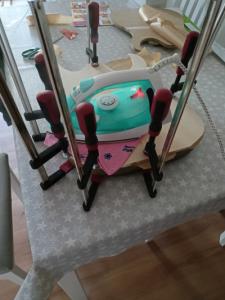

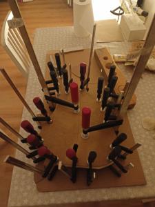

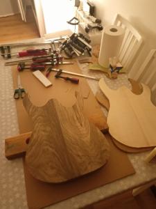

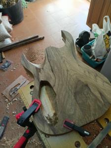

- Doy forma a la tapa de Arce con calos y humedad para así facilitar la adherencia al pegarla sin riesgo de romper la madera.
index.php?controller=forum&action=view_attachment&attachment_id=174166
index.php?controller=forum&action=view_attachment&attachment_id=174167
index.php?controller=forum&action=view_attachment&attachment_id=174168
index.php?controller=forum&action=view_attachment&attachment_id=174169

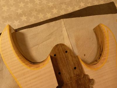

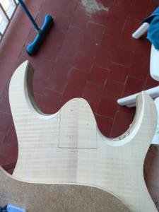

- Doy forma a la parte interna de los rebajes de los cuernos. He visto como mil fotos de las duvell para sacar exactamente como lo hacen.
index.php?controller=forum&action=view_attachment&attachment_id=174170

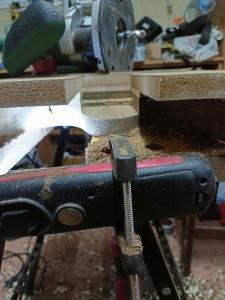

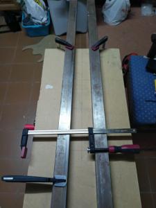

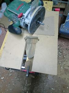

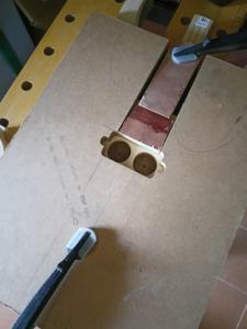

- Al igual que hice en la teleca, me gusta hacerme una plantilla de fresado con una madera para el fresado del mástil.
index.php?controller=forum&action=view_attachment&attachment_id=174171
index.php?controller=forum&action=view_attachment&attachment_id=174173
index.php?controller=forum&action=view_attachment&attachment_id=174174
index.php?controller=forum&action=view_attachment&attachment_id=174175
index.php?controller=forum&action=view_attachment&attachment_id=174176

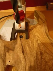

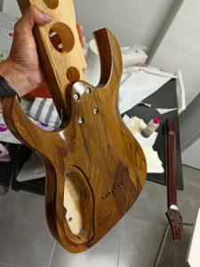

- Hago los 4 agujeros para el mástil. Había pensado poner roscas metálicas, pero no voy a estar desmontando el mástil constantemente, así que fijación típica con tornillos de acero con arandelas de 12mm de diámetro.
index.php?controller=forum&action=view_attachment&attachment_id=174177
index.php?controller=forum&action=view_attachment&attachment_id=174179

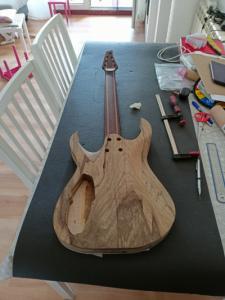

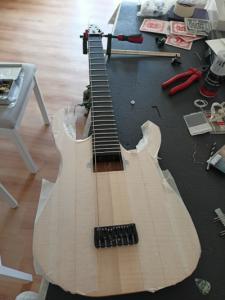

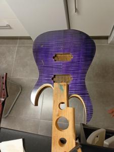

- El siguiente paso para mi es el más importante. Antes de hacer el total de los agujeros para el puente, instalo el mástil en su sitio, alineado con el centro del cuerpo. Saco la medida de la afinación estándar en 7 cuerdas (B) con las selletas adelantadas a tope a falta de dos vueltas y cambio de cuerdas para las que usaré en esta guitarra, un 13/74 para afinaciones Drop F#. Puedo decir orgullosamente, que me afina bien en trate 0 y 12!
index.php?controller=forum&action=view_attachment&attachment_id=174178

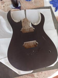

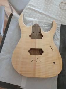

- Con la posición del mástil definitiva, ya puedo fresar la cavidad para la pastilla del puente, que por cierto, serán unas Dimarzio D- Activator 7. EL puente es un Hipshot
index.php?controller=forum&action=view_attachment&attachment_id=174180

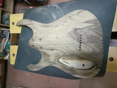

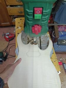

- Hacemos los agujeros de los herrajes de cuerdas y el rebaje para la tapa del cuerpo.
index.php?controller=forum&action=view_attachment&attachment_id=174181

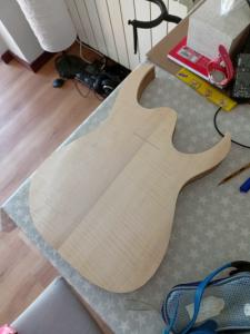

- Una fotito del cuerpo lijado hasta 600 y listo para acabado.
index.php?controller=forum&action=view_attachment&attachment_id=174182

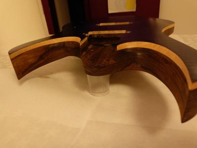

Ahora viene lo más chulo. El acabado

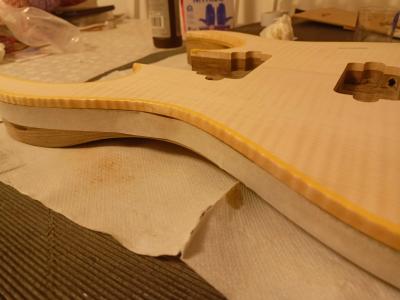

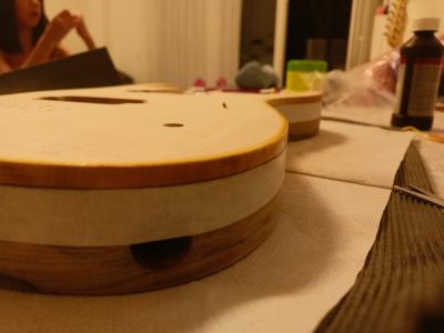

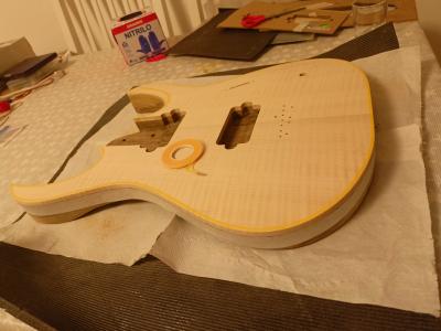

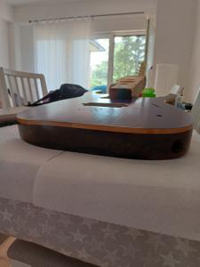

- Quiero hacer un Faux Binding al igual que tienen las Duvell Elite. Para ello pongo cinta especial y aplico un par de capas generosas de Tru-Oil. Veréis que el tru-oil va muy bien y es que me decidí a usar este acabado porque al no tener equipo de pistola y compresor no podía rociar fondos compatibles con poli. Pero vamos, ni tan mal, queda de P.M.!
index.php?controller=forum&action=view_attachment&attachment_id=174184
index.php?controller=forum&action=view_attachment&attachment_id=174185
index.php?controller=forum&action=view_attachment&attachment_id=174186
index.php?controller=forum&action=view_attachment&attachment_id=174187

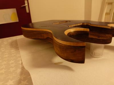

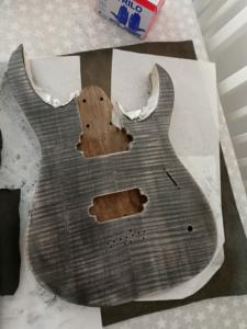

- Aplico tinte Angelus Leather Dye Jet Black diluido al % con el alcohol que vende el mismo fabricante. Al final es un alcohol Desnaturalizado.... Lo dejo secar unas horas y lijo con grano 400 y 600 para quitar el negro dejando solo el flameado que queda.
index.php?controller=forum&action=view_attachment&attachment_id=174188
index.php?controller=forum&action=view_attachment&attachment_id=174189

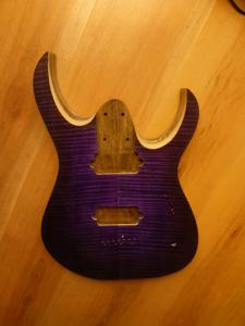

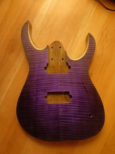

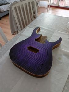

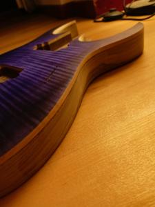

- Después de una hora aplicando hasta 4 tonos distintos de purple Angelus Leather Dye diluidos en alcohol en distintas proporciones y dos negros Jet Black, también diluidos... Aquí el resultado. Sinceramente, me la pone como la clavícula de Optimus Prime. ME ENCANTA EL PURPLE BURST QUE HE CONSEGUIDO!!!
index.php?controller=forum&action=view_attachment&attachment_id=174190
index.php?controller=forum&action=view_attachment&attachment_id=174191
index.php?controller=forum&action=view_attachment&attachment_id=174192

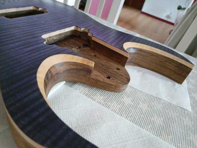

- Primera capa de Tru-Oil aplicada.
index.php?controller=forum&action=view_attachment&attachment_id=174193
index.php?controller=forum&action=view_attachment&attachment_id=174194
- Primera capa de Tru-Oil seca.
index.php?controller=forum&action=view_attachment&attachment_id=174195
index.php?controller=forum&action=view_attachment&attachment_id=174196
- Quinta capa de Tru-oil aplicada.
index.php?controller=forum&action=view_attachment&attachment_id=174197
index.php?controller=forum&action=view_attachment&attachment_id=174199

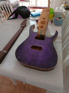

Fotos de ahora mismo, sexta capa de tru-oil para el cuerpo, segunda para mástil.
index.php?controller=forum&action=view_attachment&attachment_id=174200
index.php?controller=forum&action=view_attachment&attachment_id=174201
