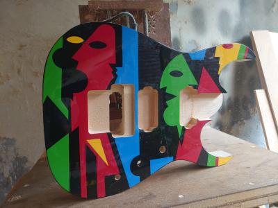

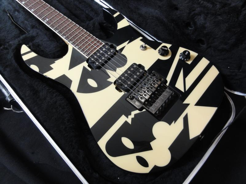

Hola, me gustaría realizar un pintado de un cuerpo ibanez al estilo ibanez JPM. Alguien me podría orientar de cómo hacerlo? Se suelen hacer estos acabados con un vinilo ya serigrafiado?
Pongo una imagen del modelo para el que no conozca el modelo al que me refiero

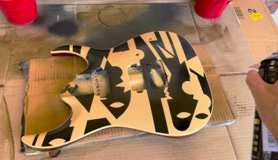

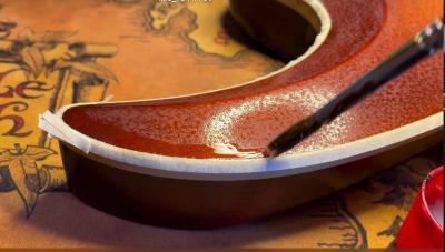

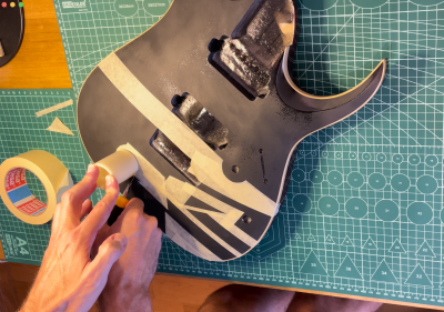

Buenas pagl ! llego tarde pero lo mismo te sirve, estoy haciendo exactamente el mismo dibujo de la p3 en un rga. Lo primero es que el color base (negro) deba tener varias capas de barniz encima y lijarlas hasta que quede super liso con grano 600, luego le paso grano 1000 y como el diseño picasso tiene líneas rectas principalmente, estoy usando una cinta de carrocero para hacer el dibujo, la cinta bien prensada después de pegarla y luego una capa de nitorlack con un pincelito pequeño entre la union de la cinta con el cuerpo, creando una capa sellante para dejar líneas perfectas, y así, la pintura que apliques encima (color blanco/crema en mi caso) no se mete en la pintura base (negra) creando esos pequeños picos de color que rompen totalmente la línea recta y que es un coñazo rectificar, luego pinto con spray el blanco/crema y a los 15 min voy quitando las cintas de carrocero 👍🏼 subiré un vídeo cuando lo acabe en youtube si te resulta útil.
Te adjunto una foto de otro proyecto pero el mismo concepto de lo del sellado de la cinta de carrocero

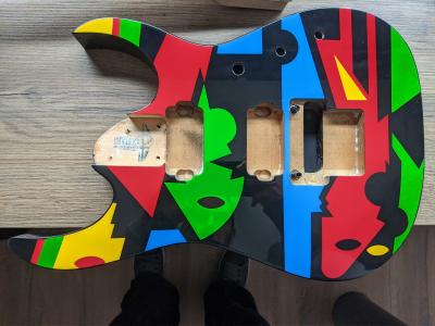

Yo finalmente encargué un cuerpo a un luthier de Indonesia, hecho todo 100% artesanal y super económico. Cuando tenga un rato haré una review porque es una pasada el luthier y también el precio (200 dolares por todo)

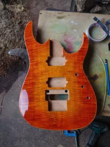

Os dejo una imagen que me pasó cuando estaba en proceso y otra del cuerpo ya en mi casa el día que lo recibí. Actualmente me está haciendo otro cuerpo totalmente a mí gusto, os dejo imagen también.

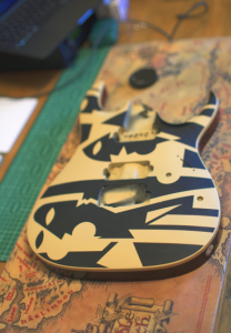

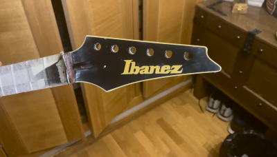

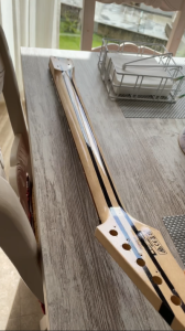

7# Buah ! que pasada se ve muy profesional y que barato dios. El otro cuerpo muy bonito el top de arce y el color me encanta ¿que son de tilo la jpm y caoba la otra ? el mástil y demás imagino que lo vas a reciclar de otra Ibanez. Tengo ganas de verla montada, sube fotos cuando la termines :)
Pues ahí sigo con el barniz, que me pasé con las capas y ahora estoy esperando a que sequen para pulir, pero ya está pintada y algunas cosas más que le he hecho como las tapas de madera y las dos líneas negras del mástil, la pala pintada de negro y le puse el logo igual que en la jpm, paso algunas fotos, el vídeo yo creo que casi para el año que viene lo tendré a este ritmo xD

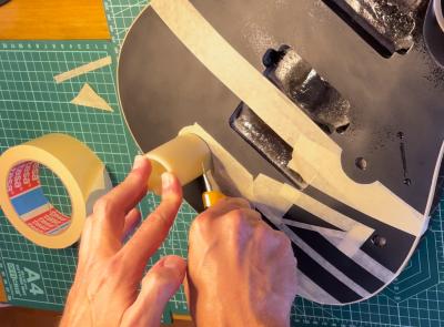

La cinta la pusiste a ojo o usaste alguna plantilla a escala para guiarte con las medidas?
Quiero pintar mi RG420FA, pero en negro y rojo — fondo negro y caras y demás movidas en rojo — y quiero que quede perfecto, como a ti te ha quedado vamos jejeje. Lo que más me preocupa son las curvaturas y las zonas redondeadas.
No sé si hacerlo como tú, con cinta de papel, cutter y mucha paciencia, o usar unos decals como estos:

La cinta la puse a ojo comparando con la foto original ( como si estuviese haciendo un dibujo a ojo copiándolo, pero en vez de usar lápiz usas la cinta xD en cuanto tenga acabada subo video del proceso) pero te puedes hacer una plantilla de papel como guía o algo por el estilo para que no se te vayan los dibujos, marcarlo con lápiz en el cuerpo como guías y luego ir poniendo las cintas, pero creo que es más fácil igualmente ir directo con la cinta y mirar mucho una foto original para controlar las proporciones.
De la RG420FA puedes aprovechar el fondo rojo que tiene de serie no ? que está muy guapo con sus vetas de madera. pues estuve viendo los mismos vinilos pero me pareció que no me iba a funcionar porque la RGA es archtop y las pegatinas no estaba seguro si iban a recoger bien esa. curvatura, en una tipo RG de toda la vida no creo que haya problema en principio, una vez lo pegas, barnizas encima. Pero me parece más guay hacerlo con las cintas por entretenerme, tener libertad y eso.
Para las zonas redondas con cinta puedes usar botes o cualquier cosa redonda u ovalada que se mantenga estable mientras unas el cutter, o poner cinta de sobra y dibujar la curvatura, luego cortar con cuidado esa curvatura con el cutter, he usado ambas según la zona.

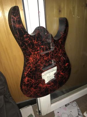

También creo que lo mejor es hacerlo a ojo. Lo que propones de hacer el acabado JPM encima de la madera original también lo había pensado, pero como puedes ver, ya es tarde jajaja. Hace un par de días, después de dejarte el comentario en el foro, vi que tenía unas latas a medias, me motivé y me puse creativo.
La verdad es que me mola bastante cómo queda. Además, las pastillas y los plásticos son verdes, y con el negro y el rojo queda un contraste brutal.
Total... que ahora no sé qué hacer jajaja. Como llevo un tiempo obsesionado con pintar una JPM, también había pensado en pintarlo encima del splatter en negro, una vez seco y nivelado. Hay que ver, menudo lío!
Después colgaré una foto con todo lo verde para que te hagas una idea.
