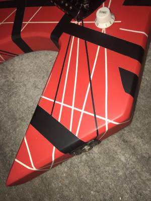

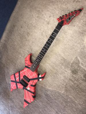

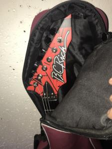

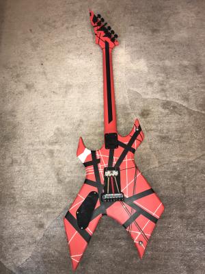

Descubrí lo de este barniz pintando esta Warlock. Quería probar un sintético y vi que el de Molotow estaba hecho a base de nitrocelulosa y salía muy barato, 5 euros cada lata.
Originalmente tenía dos pastillas, pero saqué la del mástil y tapé el agujero con un cacho de madera. Quedó perfecto, no se notaba nada al tacto. La pinté, la barnicé en mate con dos latas de Molotow y todo correcto: 0 grietas, acabado mate muy chulo y con un poco de textura, al estilo “Franky”, para que se notaran ligeramente las distintas capas de color.
Pues bien, la dejé curándose y, a los días, vi que el cacho de madera empezó a encoger un poco y, a trasluz, se veía ligeramente el relieve hundido (mierda!). Aquí aprendí que siempre que tapas el agujero con un cacho de madera, que sea madera muy densa y poco porosa para que no chupe y pasen estas cosas...
Solución? Más barniz en esa zona para ir nivelando. Una vez nivelada esa zona, también se niveló la pintura, pero no me gustaba cómo quedaba, ya que en esa parte el tacto era fino y en el resto de la guitarra se notaban ligeramente las capas de pintura.

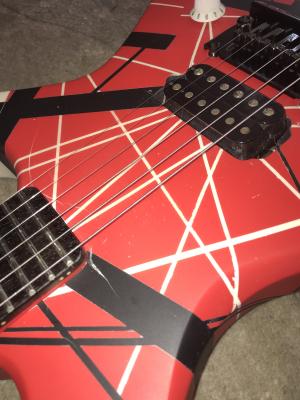

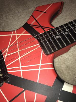

Total, que la nivelé entera añadiendo 2 latas más. La dejé curándose y, a los días, empecé a ver que salían las grietas que se ven en las fotos.

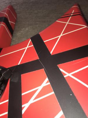

Te cuento todo este rollo porque verás que en las fotos 3 y 4 el craquelado es muy bestia comparado con el resto de grietas, que son finitas, y en línea recta. Al tener mucho más barniz en esa zona, salieron esas pedazo de grietas. Lo blanco de las grietas es del propio barniz, no el color de abajo.
Seguramente habrán salido más grietas, pero no lo sé porque la guitarra se la quedó un suizo.
Dicho esto, estoy acabando un bajo que he barnizado con este mismo barniz y el craquelado que está saliendo es muy distinto a este, tipo “spider”. Cuando pueda, pondré unas fotos.
También estoy terminando otra guitarra tipo “Franky”, también texturizada, a la que le he puesto 2 latas como mucho y no ha salido ni una grieta, por lo que parece que a partir de la tercera lata es cuando empieza el craquelado.
Es un barniz que, una vez curado, tiene un tacto muy agradable y fino al tacto, pero aparte de craquelarse, amarillea mucho, por lo que si quieres un acabado impoluto, no vintage relic, no sería el más adecuado. Además, es un barniz que no engorda mucho; para nivelar pintura y conseguir cierto grosor, hay que aplicar muuuuchas capas (3-4 latas tranquilamente).

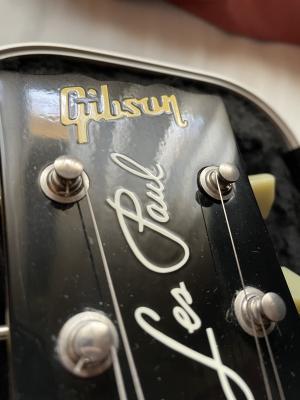

El sintético de Montana lo apliqué a una pala de una tipo lespaul hace 4 años, encima de unas pegatinas con relieve a modo de inlays y sin lijado, y quedó muy bien (un poco menos uniforme que con lijado claro, pero muy brilloso y rollo más vintage que era la idea) y ahí sigue tal cual y más duro que un leño. Puede que ese secado tan lento ayude a que se vaya adaptando y no se raje, porque que le puse un montón de capas.

Ten en cuenta que el craquelado normal serían las grietas pequeñas y finas que aparecen en las fotos 1 y 2, no las dos grietas grandes en la zona del neck. A simple vista casi ni se ven, pero si amplías verás que hay unas cuantas grietas finitas. En la zona del neck, al tener que aplicar tantas capas para nivelar por eso salieron esos tronchos de grietas.
También creo que si hubiera dejado más días entre capa y capa no habrían salido.
Creo que la diferencia está en el tipo de resina que utilizan. El Montana es alquídico modificado, mientras que el Molotow es nitrocelulósico. Por eso el de Molotow tiende a craquelar cuando aplicas muchas capas.
pero que guapo el diseño a lo van halen
Me alegra que te guste! la verdad es que quedó bastante molona :)
Además también pinté todo el mástil y quedó muy llamativa.

Que guapo el acabado tío ahí le has echado cariño, madre mía, es la herramienta del demonio! nunca tuve una bcrich son demasiado "malignas" para mí xD así de cuerpo entero se ve todavía mejor 👌🏼 el mástil con la franja negra y la pala. pintar geométrico con cinta mola mucho.

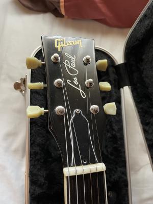

Esta es la pala de la Harley Benton tipo Les Paul con el sintético de Montana

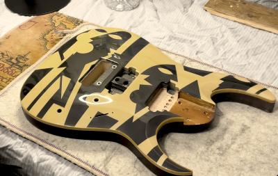

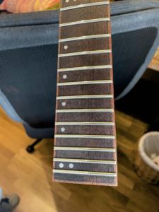

Buenas ! tengo algunos avances... al final tuve que lijar el acabado del montana porque tardaba demasiado en secar y además sí le quitaba un pelín de amarilleo, con la pala igual, así que empecé casi desde cero se podría decir xD sin embargo el mástil quedó perfecto de secado porque puse menos capas. Así que he vuelto a dibujar todo de nuevo y ya voy avanzando, he usado Nitorlack al agua y ya he acabado el pulido.
He tintado el diapasón, para dejarlo más oscuro y al mismo tiempo le he hecho un falso binding con su propio color natural y lijado los cantos del diapasón para un tacto suave. os voy pasando
