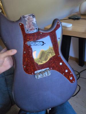

Tengo una Fender duo Sonic de 1962 que tiene un acabado que no es original y no es totalmente de mi gusto, adjunto foto.
Querría pintarla en color lake placid blue, no sé si conocéis a alguien en Madrid que haga estos trabajos de forma barata, no hace falta que quede perfecto ni mucho menos es una guitarra de trote
Otra opción que he visto es hacerlo yo con nitorlack, pero no sé si tengo que quitar antes el acabado original o simplemente lijarlo un poco y aplicar el spray encima...alguna idea?

#1 si te da igual, decapante industrial, espátulas, guantes, recipiente de plástico resistente al químico, máscara, buena ventilación o aire libre, una vez decapado lija (aquí es donde está el éxito de que quede bien) pasa por diferentes granos, imprima con spray de nitorlack, seca lija, una vez sellados los poros pinta con el color que quieras, cuanto mejor lijado esté menos capas tendrás que dar.

#1 depende de lo que te quieras gastar, solo la imprimación el color y la laca de Nitorlack, te vas a 90€, añade disolvente, lija, más lija, disolvente para decaparla, y el tiempo que lleva de mano de obra en decaparla, y todos los lijados entre capas y pulido final, no creo que nadie te haga eso por menos de 300 €.

#3 pensaba que con el bote de spray de 20€ valía...por qué tanto? Es necesario la imprimación si pinto sobre la pintura actual?

#4 + envio + iva. 85 pavos los 3 botes, pintar encima, hombre, te vas a ahorrar 20 pavos y mucha mano de obra eso si, pero va a quedar regular, porque la pintura actual ya tendra dings que te llevas, no es lo suyo

#5 con una plantilla de una P90 y un buen cutex se puede hacer, pero....esta routeado el cuerpo para un p90?

#7 si, está rollo piscina un poco, gracias!

#6 pensaba que con un bote spray de 18€ valia, se queda escaso para dos manos?

#8 pues entonces, hacerle el "bujero" al golpeador es lo de menos, que vaya bien.
