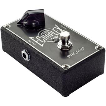

Un pedal muy utilizado para el comienzo de la cadena es el EP booster. A muchos guitarristas le gustaba ese tono que sacaba el Echo Plex (de ahí el nombre de EP), sin tener el delay enchufado, simplemente ese cambio tonal. De ahí que sacaron el previo del delay y lo convirtieron en un booster para recrear ese tono tan clásico.
A veces que un pedal te cambie el tono ayuda, pero no siempre.
Por cierto, Dunlop sacó también su propia versión.
