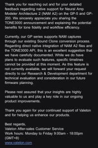

conr4d
por el 11/06/2026
Ahí me enviaron respuesta desde Valeton para el tema de los .nam A2
Os lo comparto para quien le interese el tema. :
“En cuanto a la integración nativa directa de archivos NAM A2 y la API de TONE3000, esta es una excelente sugerencia que hemos documentado cuidadosamente. Si bien tenemos planes para evaluar dichas funciones, no podemos proporcionar plazos específicos en este momento. Dado que esta función no está disponible actualmente, remitiremos su solicitud directamente a nuestro departamento de Investigación y Desarrollo para su evaluación técnica y consideración en la planificación de nuestro firmware futuro.“
