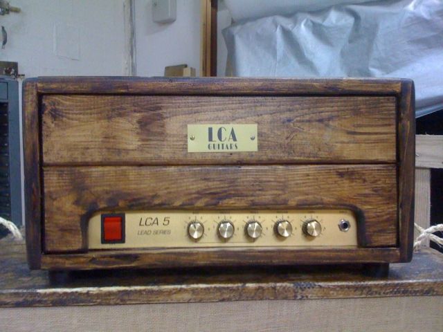

soy nuevo por aquí, soy el feliz dueño del LCA 5 de Luis
