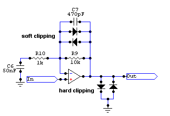

El clipping en el TS9/TS808 es siempre soft. A mi éste ejemplo me gusta mucho:
Dos diodos "back to back" en el feedback del IC para recortar (Soft clipping) o esos dos mismos diodos pero directamente a tierra (hard clipping, pensad en el sonido del RAT, por ejemplo). Pero sí que es cierto, que el tipo de diodo es distinto en el 808 y clippean más tarde que en el TS9 (muchas veces lo leeréis como que es "más cálido", "más suave", "menos ganancia" o tiene "más compresión").
Estoy hablando de cabeza, pero creo recordar el par de resistencias estaban en el buffer de salida. No digo que no tenga influencia en el sonido, la impedancia de salida hará que le atice más o menos fuerte al input del ampli. Técnicamente el sonido es el mismo (si los diodos fuesen iguales) pero su interacción con el ampli al que vaya enchufado no lo es. Es una mod conocida de TS808 a TS9 y viceversa, la "brown mod".
Gracias por la aclaración. Creí que la diferencia venía del operacional. El resultado es el descrito. Yo he tenido los dos y el ts-808 respeta más tu picking natural. Ahora entiendo que es debido a ese "delay" en el clippeo.
