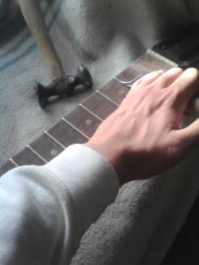

En cuanto a la guitarra, no dejo de mirarla. Y mirarla. Y volverla a mirar, una y otra vez.
Pero tengo la sensación de que ya sólo me falta darla un diseño y un acabado para que parezca otra cosa.
Así que lo que se me ha ocurrido ha sido dejar más liso el mástil.
Para ello he ido sacando los trastes uno por uno.
Les he puesto un papelito para tenerles ordenados, y saber luego cuál es cuál.
Para extraerles utilizo un punzón ayudado con la palma de la mano, y evitar así golpear lo menos posible la guitarra.
Si acaso un gopecillo ligero con un martillo muy pequeño.

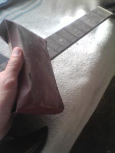

@paikerr
por el 04/05/2014

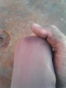

A continuación, improviso con un taco de madera y una lija de grano medio para alisar el mástil.
Sigo la dirección que me indica la veta de la madera.
Con ello espero eliminar las impurezas de la madera, hasta conseguir dejarla suave al tacto.

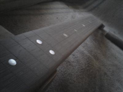

@paikerr
por el 04/05/2014
A la espera de darle otro lijado, el resultado final sería el que aparece en la imagen inferior.
Pero aquí tengo un problema, y espero que uds. me puedan ayudar.
Me gustaría pintar el mástil, sin perder con ello el color y la veta de la madera.
¿Saben uds. qué tipo de producto debería aplicar?. ¿Algún barniz oscuro o pintura especial?.
La verdad es que no tengo ni idea.
Se me ha ocurrido aplicarle un poco de betún de judea, pues es lo mismo que aplicamos a los muebles para darles un toque de envejecido o efecto vintage. Ya saben.

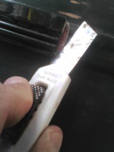

Después hago un corte con un cúter en el borde del puente de la guitarra.
Quiero eliminarlo porque no me gusta, aunque sé bien que lo refuerza.
Más tarde añadiré un elemento decorativo en el puente.
Pero es algo que todavía necesito darle una vuelta.

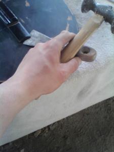

por el 04/05/2014

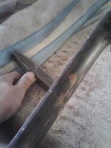

Para sustraer el borde del puente, utilizo una espátula.
Me ayudo con un martillo aplicando una serie de pequeños golpecitos hasta llegar al límite de la sección o corte.
Cuando eso es así, apalanco la espátula y extraigo con facilidad la parte del borde sobrante que quería eliminar.

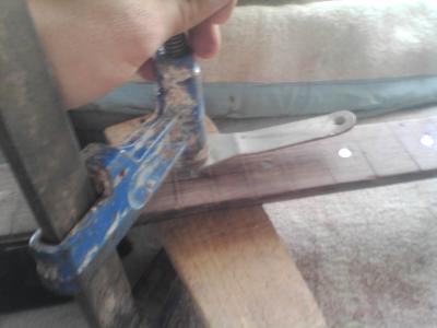

Se me ha olvidado decir que he reforzado las marcas del mástil de la guitarra.
Ayudado con un taco en la parte inferior y un torno de presión manual, así no daño el mástil y logro tener siempre controlada la presión que aplico en cada caso.
Luego paso otra vez la lija de grano medio, hasta quedar el acabado que han visto anteriormente.
@paikerr
por el 04/05/2014

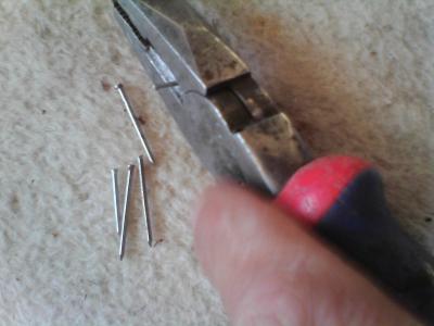

Ahora paso a recortar unas puntas muy pequeñas para añadir otra marca en el mástil de la guitarra.
No le he dado más de 2 mm. de largo, pues podría llegar a rajar toda la madera del mástil con el paso del tiempo.
Añadiendo presión con un alicate, se puede cortar a la medida deseada.
Pero cuidado con el sobrante, podría llegar a pinchar la bicicleta o incluso el coche... Jejeje.
Después con el mismo martillo, coloco las puntas en la parte superior del mástil.
Siempre aplico unos golpecillos muy pequeños, casi como dejando caer el martillo sobre la punta.
Finalmente, vuelvo a alijar la parte del mástil.
