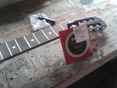

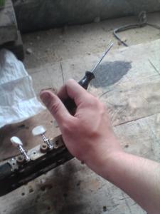

Para medir la calidad del resultado, procedo a realizar una primera prueba de sonido.
Para ello atornillo los clavijeros que conservaba de la guitarra antigua.
Por suerte, se encontraban en perfecto estado y no he tenido que comprar unos nuevos, o fabricar unos caseros. Lo cual me complicaría mucho más la tarea.
Como es una prueba rápida, simplemente pongo un tornillo de sujeción en cada clavijero.

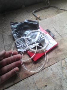

Procedo a continuación a colocar las cuerdas en la guitarra.
Para ello he comprado un juego completo a los chicos de Leturiaga, por muy buen precio.
No he querido invertir mucho dinero en cuerdas, porque todavía no sé muy bien cuál va a ser el resultado final.
De momento llevo desembolsado 6,30 € de las cuerdas y 3,90 € de la masilla reparadora.
Lo que hace un total de 10,20 €, y la verdad, no me gustaría invertir más de 15,00 € en la reconstrucción.

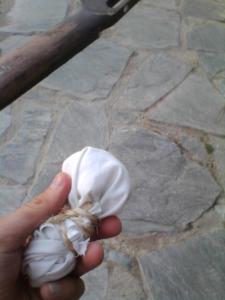

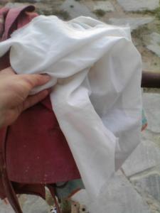

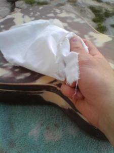

Paso a continuación a construir una muñequilla casera.
Para ello cojo una sábana vieja y limpia, que tenía tirada por casa.
Normalmente la usaba para limpiar los cristales, así que ahora le voy a dar otro uso.
Como es muy grande la parto en cuatro pedazos, todos del mismo tamaño.
Para darle una forma redondeada a la muñequilla, pongo una piedra de río en medio de la sábana. Envuelvo la piedra con el paño hasta quedar completamente cubierto.
Después le ato una cuerda alrededor hasta tenerla bien prieta y atada. Aunque una goma elástica por ejemplo, hubiera servido igualmente.
