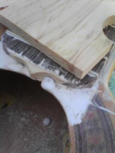

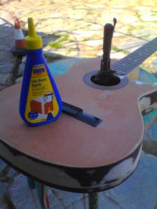

Para solucionar este pequeño percance, le añado unas gotas de cola.
Dejo secar la guitarra otras 48h.
Esperemos que dé resultado.

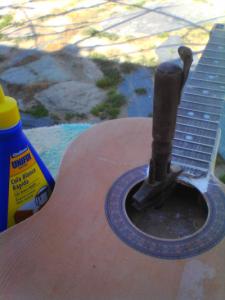

Utilizo una pinza de carpintería para unir la boca con el diapasón.
Y muy importante, siempre utilizo dos tablillas de madera para unir una parte con la otra.
De lo contrario, no sólo se quedaría la marca sobre la guitarra, lo cual me obligaría a utilizar masilla para tapar el defecto, sino que además correríamos el riesgo de rajar la guitarra al ejercer la presión sobre la madera.
En resumen, a mayor presión, mayor grosor tendrán que tener las tablillas empleadas en la unión.

No he dicho que utilizo cola blanca rápida.
La verdad es que está dando muy, muy buen resultado.
No me esperaba para nada que fuera capaz de dejarlo tan bien, y más después de la que he podido liar.

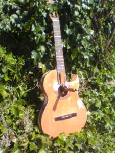

@paikerr
por el 14/04/2014
Dejo actuar la cola unas 48h. aproximadamente.
Para ello pongo la guitarra al sol, hasta que se ponga morenita.

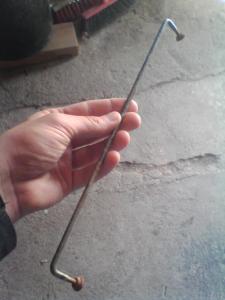

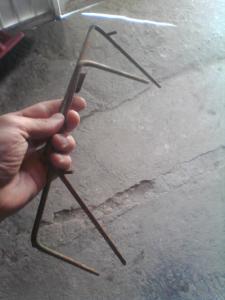

Desde hace un tiempo llevo queriendo incorporar un vibrato a la guitarra, y ya que estamos... De perdidos al río, ¿no?
Así pues paso a rebuscar entre los viejos cajones de la cochera, y encuentro un par de varillas viejas que podrían valer más que de sobra para dar forma a la estructura del vibrato.

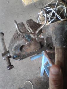

Uno las dos varillas, e incorporo un par de punto de soldadura para sujetar ambas piezas.
Así a medida que le voy dando forma al vibrato, le voy añadiendo algunos puntos de soldadura.
No es fácil saber soldar, requiere de mucha experiencia, mucha paciencia, y un muy buen pulso.

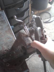

Las rebabas que sobran de la soldadura las elimino con un martillo también casero.
Fabricado a mano, como no podía ser de otra manera.

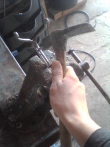

A continuación, paso a probar la resistencia del vibrato y las soldaduras.
Para ello le doy unos golpes con el mismo martillo.
Parece que todo funciona correcto.
Otra cosa es que dé buen resultado.
