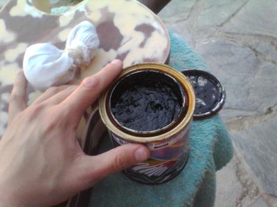

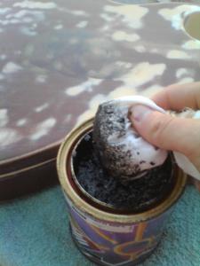

Para proteger la madera y dotarle de una mayor resistencia ante los continuos cambios de temperatura, procedo a aplicar una capa muy, muy fina de esmalte anticalórico.
Según pone en las indicaciones, no es recomendable aplicar más de 0,04 mm. por capa.
Empapo la muñequilla, y la restriego sobre la tapa siguiendo formas de ochos y ceros.
Y así continuo con toda la guitarra.
Por cierto, añado algo de aguarrás para hacer más diluida la disolución.
En cuanto al tiempo de secado, con media hora por capa es suficiente. Aunque en el bote indica que dejemos dos o tres horas de secado para que haga efecto.
Así que haré caso a las indicaciones, a pesar de que en cosa de minutos ya está seca.

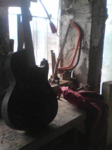

Finalmente, termino por aplicar la mezcla a toda la guitarra.
El efecto ocasionado es que pierde ese color tan característico a madera natural, pero no me importa en absoluto.
Prefiero una guitarra resistente, además de que ha perdido su color natural fruto de la masilla.
Pese a todo, tengo que dejarlo para el día siguiente.
Se hace ya de noche, y no tengo luz en el taller.
Más adelante, continuaré con el proceso.

Mira que he hecho chapuzas, desde que era chiquitito, pero me preguntaba si esto iba en serio... con lo del esmalte anticalórico aplicado a muñequilla ya lo tengo claro.
danisauc
por el 17/04/2014
#54 Me acabo de perder definitivamente....Entre lo de la piedra dentro de la muñequilla y esto....
@paikerr
por el 17/04/2014
Jajajaja... A ver, permitirme que vaya uno por uno.
danisauc, he envuelto bien una pequeña piedrecita con un trapito que tenía por casa.
Aunque lo suyo es introducir algodón, ya lo sé. Pero hoy es Jueves Santo y está todo cerrado.
Para cumplir con su labor, a mí me vale más que de sobra.
Y luego estoy probando a extender una capa muy, muy fina de esmalte, para darle algo de resistencia. O al menos esa es mi intención.
¿Qué opinas sobre esto?

me alegra tu modo de pensar , pero debes pensar que nadie esperaría montanse en una moto , a la el cudro que soporta el motor y los amotiguadores lo hubiese cortado ( para hacerla mas pequeña ) y la hubiese pegado con masilla patex arreglatodo, y esperase que a la moto no le pasara nada . Las guitarras , al igual que casi todo en la vida que lleva mucho tiempo contruyendose siguiendo unos principios mecanicos se puedan modificar de alguna u otra manera . Es posible que cuando la guitarra lleve puesta las cuerdas un tiempo , ( ese tiempo necesario para que dejen de chisparrear y dejen de desafinar ) cuando lleguen a su tension optima en afinacion optima ( unos 50 kigramos de tension) para dar la nota adecuada ( 440 herzios en LA 4 ) la tension repartida entre la cejuela y el puente , que se transmite de manera uniforme por el zoque , y los aros , termine desmonatoda o al menos aguantando todo aquello que has rellenado con masilla.
Yo mismo , que estoy haciendo una guitarra en este foro que muchos conoceis , y que he realizado una distribucion en el fondo de varetas , y que lleva su estudio , casi de estructuras , para mantener un sustain , con unos aros de contrachapado, hecho en casa , dudo mucho que sea capaz de aguantar la tension de las cuerdas , que hago pruebas detension y peso para ver las variaciones de los aros someiendolos al peso , veo que es muy posible que todo se desmonte en el momento que someta las cuerdas a su afinacion )
añadele el hecho de haber cortado el zoque , que hace que la tension se distribuya desde el mastil hacia el fondo y actue a modo de fuerza contraria a la tensiond ela cuerda . Es muy posible que la accion de las cuerdas se te ponga en el traste 12 a una alturade 1 cm o mas , que te impida realizar una afincion medio correcta de las cuerdas . Y en cuanto el acabado , la mullequilla se puede rellenar hasra de papel higienico , la cuestion es que sea plana , que no dura , y es precisamente todo lo contrario , se le da goma laca por ser el barniz mas flexible que existe , el menos resitente y rigido , para permitir una mejor vibracion . Por eso se da el pulimento frances , un minimo grosor flexible y muy brillante .
Para barniz duro el poliuretano ... que ese es duro como una piedra una vez seco ( al mes mas o menos ) .
El sonido , inicialmente debe de ser mas agudo , al disminuir la caja de resonancia el sonido es mas chillon , si soplas una botella de cocacola el sonido es mas agudo que si soplas en una botella de cerveza de litro. En una flauta de pan , los tubos mas cortos son las notas mas agudas . Si lo graves son mas acusado es muy posible que la guitarra haya perdio masa ( en madera ) y tu notes que la tapa a ser mas fina haga que vibre más.
Querido amigo , hasta las tapas armonicas de la guitarras se fabrican afinada para que resuene en el LA 4 standar , donde influye , el grosor de la tapa, la cantidad de madera en las varetas , la siposicion de las mimas , y el barniz que lleven .
No es criticar tu trabajo , es intentante hacerte ver que a vaces los coches llevan cuatro ruedas porque con trs ruedas puede ser que sean coches , pero que no funcionen . Ya sabes si tienes alguna duda , aqui seguimos .
