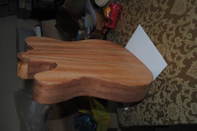

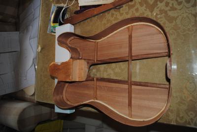

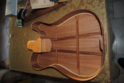

Pues si, la intencion es hacer que el mastil , zoque , y soporte de las pastillas sea si no de una pieza maciza ( ya que por la altura temdre que pegar dos tablanes ) si sea una linea continua ., pero con la peculiaridad de que no lleguen a tocar la tapa armonica de la guitarra. si no seria una hollow ( seri cogerl el mayor sustain posible, en una caja resonante) . No se si me explixco.
te pongo unas fotos del interior y del acceso , cuando tenga mas tiempo ire desarrollando la ideas para que seguro que entre todos me ayudais .

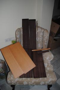

Las maderas , para la guitarra , ( me las traen los reyes ...)

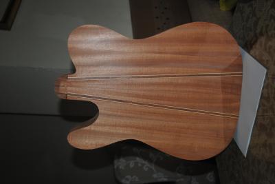

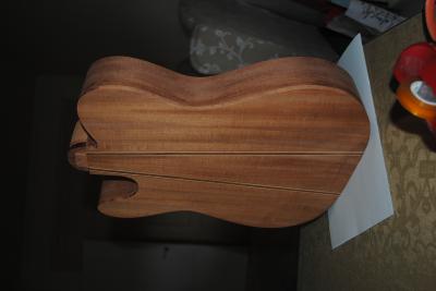

Os dejo fotos del fondo a falta de acuchillar r y colocar el binding . ( miles de imperfeciones , pero aprendiendo)

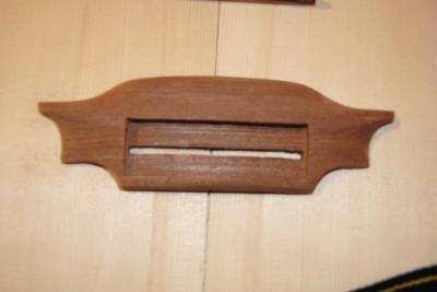

El puente : Inicialmente la idea de hacer esta guitarra surge por un comentario de un forero muy conocido
https://www.guitarristas.info/foros/les-paul-12-cuerdas-electrica-acustica/217124
Inicialmente , la pregunta es , se puede poner un piezo acustico bajo puente tipo tune o matic de metal ? , Leed el foro es interesante , Por desgracia no se que ocurrio con el proyecto .

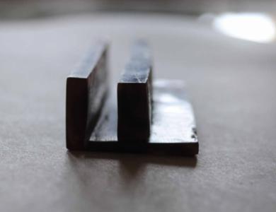

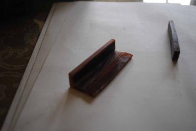

Asi que mi intencion es hacer un puente con selletas moviles ( inicialmente tipo telecaster antiguos , apoyadas sobre hueso , que se apoyara sobre la selleta todo ello en un puente de madera tipico de acustica aun or decidir , donde el tiro de la 6 y 5 cuerdas permita en recorrido de 652 a 644 de la cejuela
Os enseño el primer inicio del primer intento realizado a partir de un bloque de cuerno de bufalo http://www.madinter.com/accesorios/huesos/otros-huesos/cuernos-de-bufalo.html . al que le falta muchisimo por desarrollar , incluido la altura de la selleta final ( unavez tqnga controlada la arltura del mastil.
Nota : para todos mis intentos siempre dispongo de dos pieza , con la primera investigo , con la segunda procuro mejorarlo .

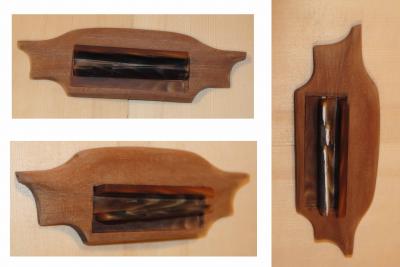

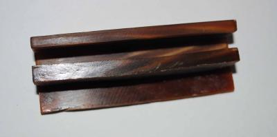

Os pongo la evolucion del puente , aun le queda , y la duda es si al poner los tornillos de compensacion de lla selleta dejo la sejlleta entera , poniendo solo dos , o divido la selleta en tres como las teles vintage, con un tornillo entre la dos cuerdas aunque este compensada la selleta ? en el puente verticas esta marcado de blanco el apoyo inical de las cuerdas . ( puente de sapeli , diseño , el que se me ha ocurrido , hecho a mano )
espero vuestra opinion .
un saludo

El puente lleva el hueco para el piezo acustico. Coño visto asi parece el logotipo de batman , coñño
