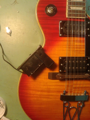

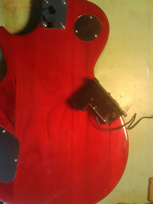

La posición del previo una vez incrustado será ésta:
6d71d507cda3d516de0b825aa6ac0-1606255.jpg 33a66afe41f74c0404b3204e9f458-1606255.jpg
Solo quedará expuesto por el borde de la guitarra, por dónde podré accionar los controles.
Como abriré el agujero desde el borde y la parte trasera, quedará visible por la parte trasera y lo taparé con un trozo de golpeador negro.
Presentado por la parte anterior se ve como el hueco para el previo quedará muy cercano al hueco de la pastilla del puente. Por allí haré pasar todo el cableado, hasta la cavidad de los potenciometros y finalmente a la salida de jack.

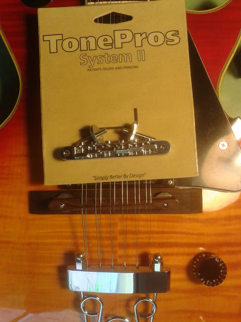

También tengo el puente tune-o-matic de latón cromado que he comprado expresamente, los patines son totalmente lisos para así poder hacer las guias para las cuerdas en cada uno.

Pero ésta vez no tengo un puente tune-o-matic con piezos dobles en cada silleta, por eso intantaré poner el sensor piezo de acústica debajo del puente.
La primera opción es ponerlo entre del puente tune-o-matic metalico y el apoyo de madera. La segunda opción es ponerlo debajo del apoyo de madera, para lo que necesitaria hacer una pequeña zanja en el cuerpo o en la parte interior del apoyo.
Para cualquier de las dos opciones puedo hacer provaturas antes de agujerear la guitarra.
Lo primero es adaptar el puente a las 12 cuerdas. Y veo que seguramente la cejuela también la tendré que hacer nueva.
Por cierto, alguien me puede decir la medida recomendada entre cada par de cuerdas de una guitarra de 12 cuerdas.
Me da la sensación que ahora mismo estan demasiado separadas, tanto en el puente como en la cejuela.
