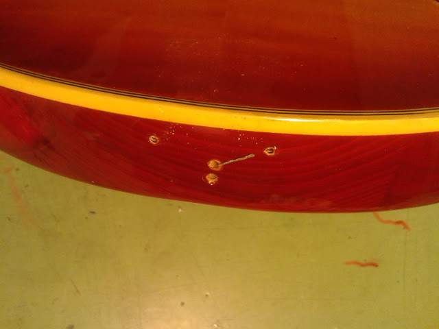

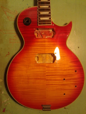

Ayer empezé a desmontarle todo lo que me molesta:
4f02e6e17fe2f464b542f2bdf97e8-1617464.jpg 95e3b03ed5d2367389b28be26e2d8-1617464.jpg
Al desmontar toda la electrónica descubrí que hay un cable de masa que va al puente, algo que no habia visto nunca: el cable va hasta el anclaje del cordal, junto al straplock. Era algo que no sabia como solucionar, pero ya está solucionado:

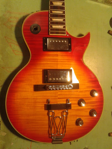

Y para ver como quedará le presenté el puente Tune-o-matic, las pastillas Epiphone con tapas cromadas, y las tapas de potenciometro negras y cromadas en forma de sombrero:
Seguramente la dejaré sin golpeador. Ésta tapa flameada hay que lucirla!
Lo siguiente será poner cuerdas y ajustar el puente, es posible que también me haga falta hacerle una cejuela nueva porque la original esta hecha a partir de una de 6 cuerdas, hay 3 ranuras para cada juego de 2 cuerdas...
En cuanto tenga las cuerdas bien puestas y ajustadas haré las pruebas con el sistema de guitarra acústico. Antes de hacer ningun agujero.

#14 El cable de masa de mi beat bass ( con el mismo cordal) también va ahí.....Quitarlo es fácil, volverlo a meter no tanto, jeje....

Es lo único de toda la electrónica original que se quedará tal como está! Y con mas razón después de lo que me has dicho!

Bueno, he decidido seguir con el proyecto pero de momento sin el circuito peizo-acustico.
Hace unas semanas adquirí unas pastillas humbukers epiphone con tapas doradas.
Me he animado a tallar yo mismo la cejuela con un pedazo de tusq que compré en herrera y también a hacer los surcos en las selletas del puente.
He empezado a poner las cuerdas (por el momento solo tengo las 4 cuerdas de MI).
Tengo que agrandar el hueco trasero para los potenciometros porque està el hueco justo para unos de esos pequeños chinos y yo le quiero poner unos Alpha de los grandes (como los CTS). También tengo el switch. Así que en el momento en el que estén las cuerdas en su sitio, la cejuela rebajada, las silletas con surcos, ajustada y quintada, solamente tengo que soldar el circuito electrónico y a correr.
Hoy he visto un articulo sobre la guitarra de gibbons, que no tiene selector y el tio controla las dos pastillas solo con los volumenes, se me está ocurriendo hacer algo así, o quizás un solo volumen y un balance de pastillas... Puede ser interesante.
