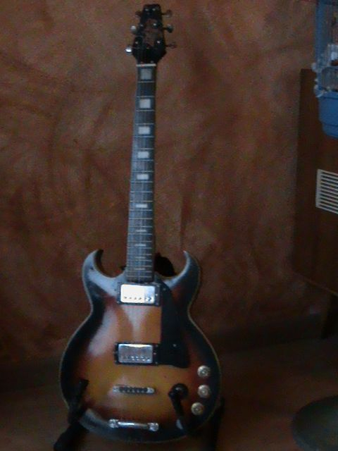

La guitarra de la qual tengo muy poca información, me entró por los ojos solo con verla y no me lo pensé dos veces a comprarsela al compañero 67blues. Me llegó justo ayer y he tenido el tiempo justo para hecharle un ojo y emperzarme a plantear qué se puede hacer con ella:
Su estado de origen es éste:

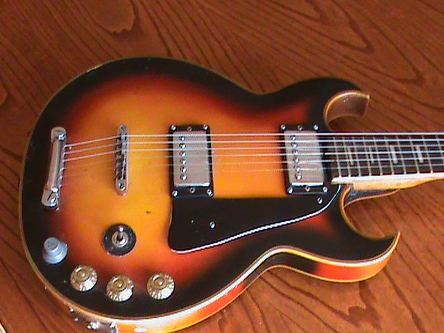

Se nota de lejos que le han metido mano unas cuantas veces y de varias formas:

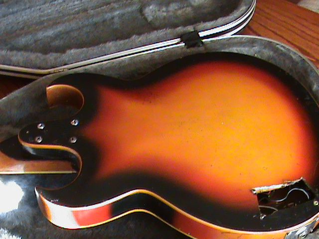

· Le han agujereado la tapa trasera para acceder a la electrónica.
· Le han modificado la electrónica, el selector que lleva es de 2 posiciones y las conexiones parecen bastante erráticas...
· La han añadido la placa de jack y han tapado el antiguo agujero.
· Han cambiado el stop tail original por uno tipo els paul.

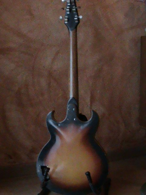

· El mastil no es el original, la escala no cuadra con la distancia hasta el puente. La base del mastil tiene 4 antiguos agujeros que deberian ser los originales, y se le hicieron 4 agujeros nuevos para atornillarla en ésta guitarra. A saber como fué el mastil original.

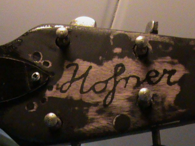

· El mástil que lleva tiene la pala modificada, se reconocen los antiguos agujeros para las clavijas tapados con tacos. Deberia tener una forma más cuadrada, a lo Gibson, y lo recortaron estilo flecha. Lleva una inscripción con las letras "hofner" pero un poco macarrónica, con lo que dudo mucho que sea la marca original. Parece que es de madera de caoba, se ve estable y aguanta bién la tensión pero las cuerdas estan muy altas.
La guitarra en sí:
El cuerpo es totalmente hueco. La tapa trasera es contrachapado seguro, la delantera no lo se, pero podria serlo. No acabo de entender como se aguantan el puente y el stoptail atornillados directamente en la tapa.
El agujero trasero para la electrónica parece hecho a mordiscos, con un trozo de algun golpeador negro haré una tapa para el agujero y almenos quedará mas disimulado
