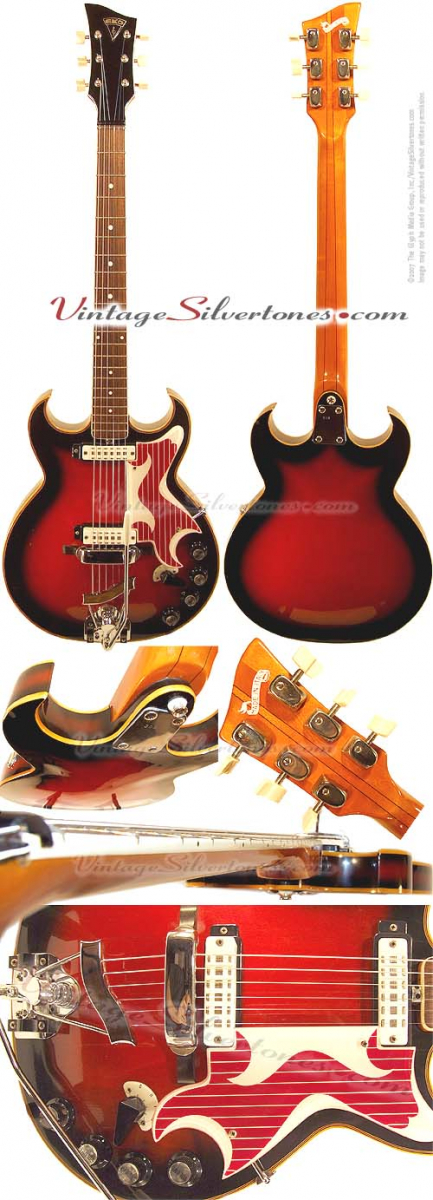

haciendo mis calculos sobre esta foto
https://files2.soniccdn.com/images/photos/640/14776.jpg
deduzco que el puente, para quintar bien deberia estar justo a la mitad de la pastilla del puente

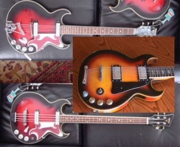

Pongo una foto para comparar la "cosa" que tengo yo con las fotos del bajo y de la guitarra Eko Florentine:
Zamarripa, no entiendo lo que dices de que el mastil está encastrado más adentro y que las pastillas se ven más juntas.
Yo veo las pastillas iguales.
Respecto al mástil, en la foto me da la sensación que el mastil del bajo es mas estrecho que el de la guitarra, por lo tanto, si no ha habido un trabajo de ensanchar el zoque (que no lo he comprobado, iré a ver cuando llegue a casa), es una pista que me conduce a pensar que pudo ser una guitarra. Y que me lleva a pensar otra vez: qué carajo hace el puente allí, quién se lo puso, y porqué?

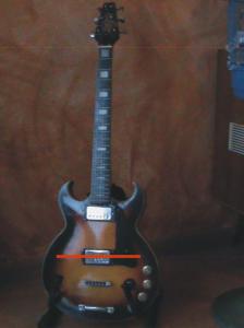

No esque el mastil del bajo sea mas estrecho...es solo q es mas largo porque la escala es mucho mas larga, y da la apariencia de ser mas estrecho...mira te pongo una foto d emedicion que el Dr tambien noto.
A esto me refiero yo con que el puente estaba movido. Por lo que veo es que o 1 de 2
1.- o tendras que reacomodar la pastilla del puente y el puente juntos o
2.- terminar de construirte un bajo :risa:
