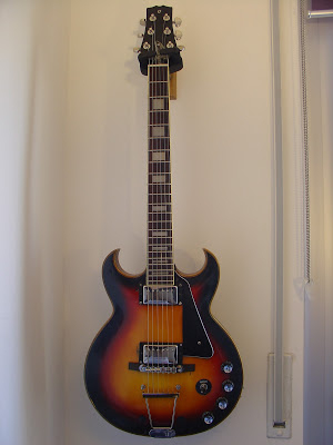

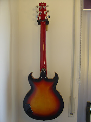

Aquí se ve el cambio de las pegatinas y la tapa trasera en vista general:
56d3d096604016a776eb3fcaf331f-1536908.jpeg 9f9e9f35d10b14e6891004fdf75cf-1536908.jpeg
No canta tanto... aunque el mástil rojo por atrás, no se. Se va a quedar así, però si fuera negro quedaría mejor. Es lo que hay!

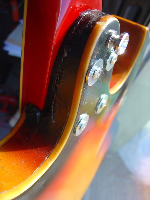

Ayer me decidí a desmontar la guitarra casi por completo y, por así decirlo, volver a empezar.
La razón es que pese a estar el mástil bien puesto, con buena altura de cuerdas y con una posición del puente que me permitia quintar a la perfección me encontraba que la mínima fuerza que se ejerce solo al sujetar el mástil para tocar, afectaba de forma perceptible a la afinación de las cuerdas, era como tocar accionando levemente un trémolo continuamente.
Eso creo que pasa porque la union con el mastil es poco estable.
Como ya dije no hace mucho, en algunas fotos se aprecia que anteriormente le pusieron una cuña en el zoque del mástil que reducia el ángulo del mástil respecto al plano del cuerpo. Debido a eso, para contrarestar construí otra cuña en el sentido inverso y la puse encima. Pensandolo bién es una solemne tonteria, quizás quitando la primera cuña se solucionaria el problema...
Por lo tanto, con mucho cuidado me dispuse a retirar la cuña encolada. Por mi sorpresa, vi que al primer intento de retirarla con un cortante y un formon es que se desintegraba muy facilmente en la parte más fina. Efectivamente la cuña era de una especie de contrachapado muy endeble, pràcticamente podria decir que era como tener una esponja de vibraciones entre cuerpo y mástil!!
Media horita retirando pedacitos de contrachapado y por fín la cuña está retirada y sin afectar de ninguna manera al resto de madera original del zoque.
Ahora ya tengo algo del ángulo que queria para el mástil. Pero debido a que el puente que tengo es relativamente alto, no es suficiente con lo que solamente me hace falta poner la cuña más fina de las dos que habia fabricado anteriormente. Ésta vez, la única madera que hay entre el el zoque de la guitarra (de caoba o similar) y el mástil (de arce o similar) es un pedacito de menos de 1cm de haya. Y además al reducir la distancia entre zoque i mástil, los tornillos han entrado mucho más dentro del mástil, con lo que ha quedará mejor anclado, espero.
Si la union funciona y és estable, encolaré la cuña al cuerpo con resina para mejorar la estabilidad y la transmisión de vibraciones.

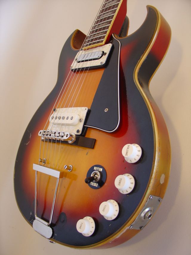

Algunas fotos del cambio de la base del mástil y las pastillas.
Así ha quedado en general:
La base del mástil Antes:
La base del mástil Después:
Con humbuckers:
Con Singles:
Queda rara pero suena muy bién. Por lo que ya me estoy moviendo para encontrar una pastilla de strato para el mástil porque la de telecaster, aunque suena de muerte, no me gusta como queda.
Cuando haga el cambio de la pastilla del puente seguramente cambiaré también los marcos nacarados por unos iguales en negro, que se vean solo las pastillas con las tapas blancas, que también puedo acabar cambiando por tapas negras.
