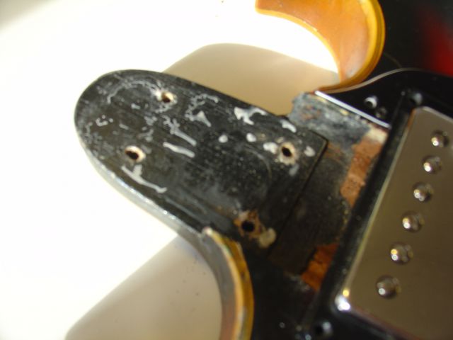

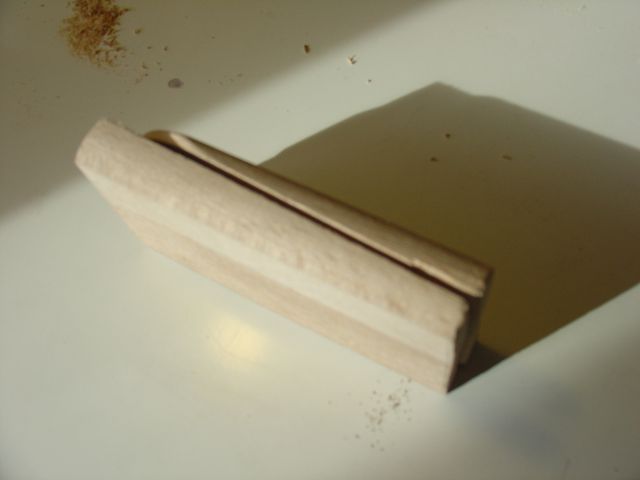

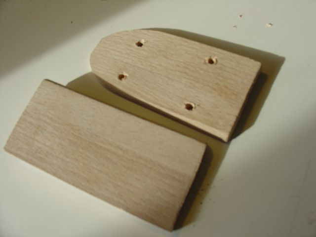

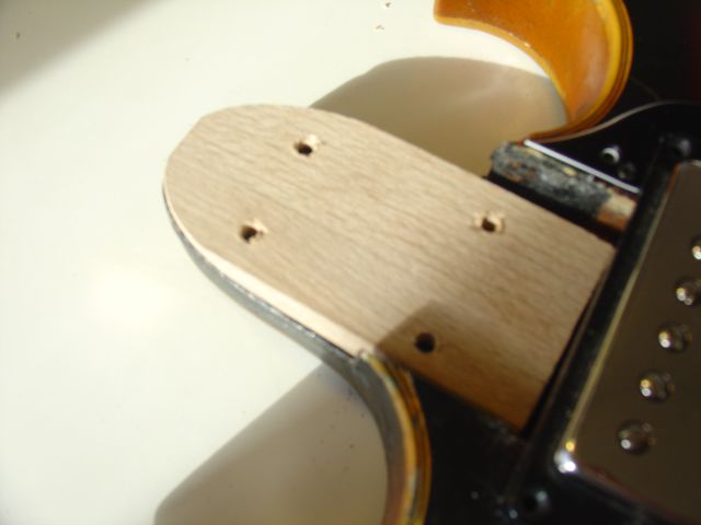

Me ha costado unos buenos ratos de darle a la sierra.

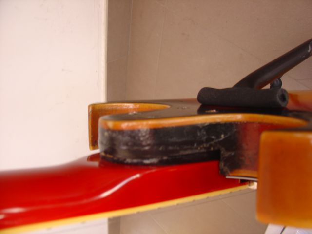

Ya tengo por fín el calzo de madera de haya en forma de cunya para el zoque del mástil!
El pedazo de madera original:
La cunya, al lado del resto de la madera del taco. Ya está contorneada, lijada y con los agujeros para los tornillos:

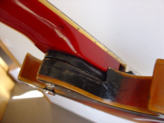

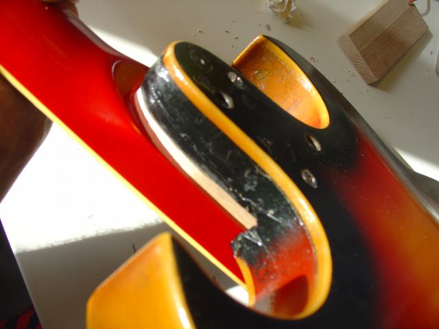

El zoque y el calzo presentado en posición:
Cómo queda todo puesto:
Y el borde del calzo pintado de negro:

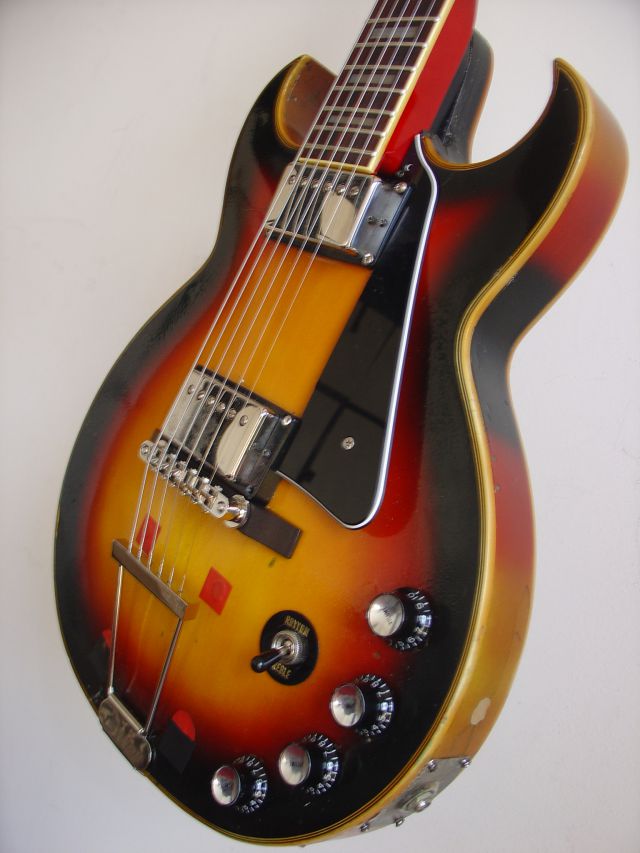

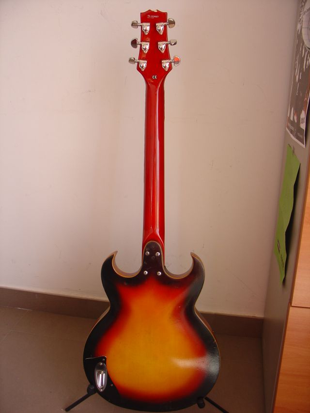

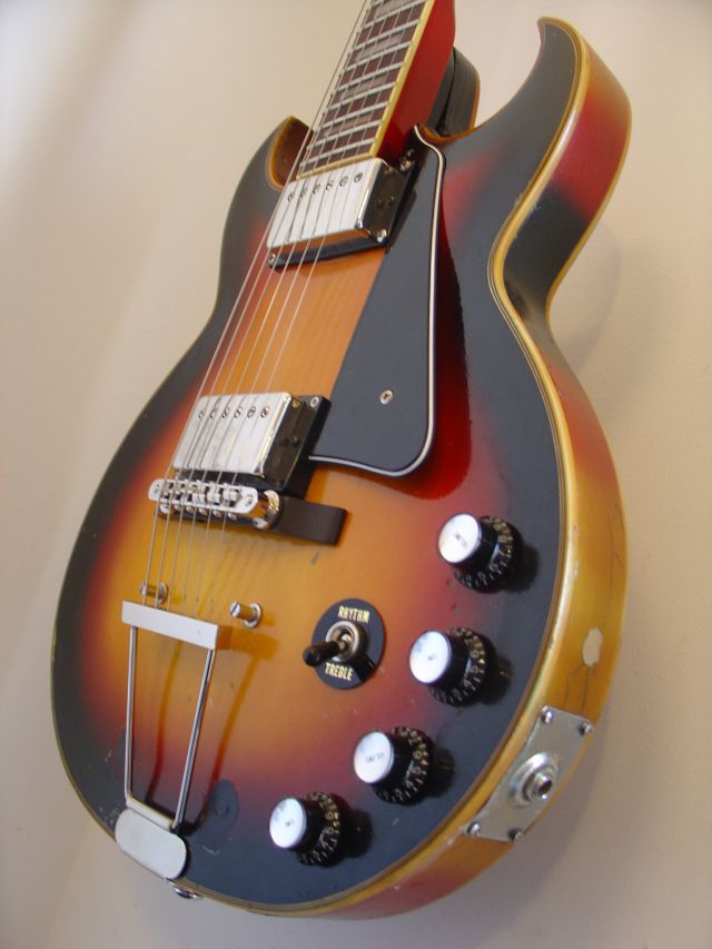

Guitarra montada y el puente en posición. Quizás un punto demasiado cerca de la pastilla del puente. Es la situación límite. Suenan bién las dos pastillas.
Por delante y por detrás:
En principio está todo ok pero tengo poco margen para ajustar la altura del puente, la desmontaré otra vez y rebajaré un poco el calzo en su parte más fina para darle algo más de ángulo.
Pero antes provaré a montar el resto de la pieza de madera de haya que me ha quedado al cortar. Tiene el mismo ángulo pero es medio centímetro más ancha...

Efectivamente, he montado el calzo ancho y tengo margen para ajustar la altura del puente en relación al diapasón.
Me quedan las cuerdas muy separadas del cuerpo, pero supongo que es lo normal en una guitarra de caja con puente de madera apoyado en la tapa. Simplemente he tenido que subir un poco más las pastillas. Suena la mar de bién. Me falta acabar de dejar que se ponga todo a sitio con la tension de las cuerdas, volverla ajustar, quintaje definitivo y la prueba de fuego en el local, si nada se tuerce éste fin de semana.
A ver si antes encuentro un rato para hacerle un video demostrativo que le haga justicia.

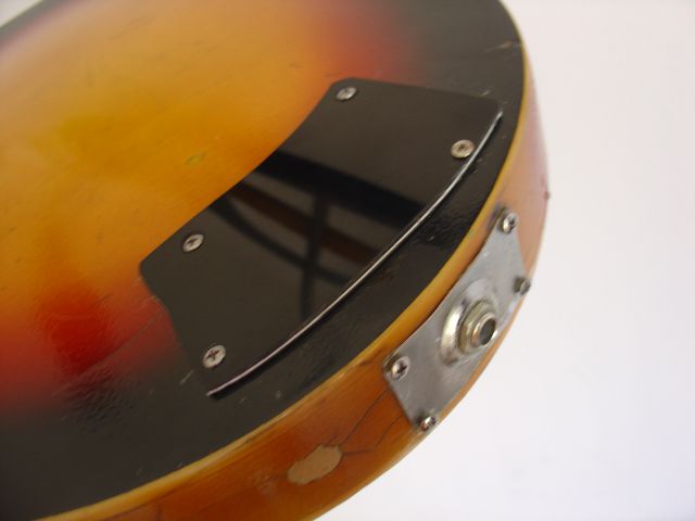

Ah, por cierto, le he quitado la salida de jack de la parte trasera, ahora se encuentra en el lateral del cuerpo, donde iba originalmente. Por eso me falta hacerle una tapa más disimiulada para el agujero trasero.

El calzo más ancho:
La tapa trasera y la entrada de jack en el lateral:

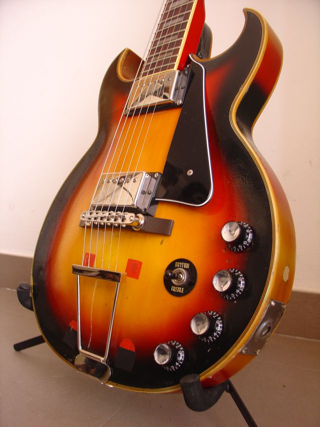

En general
Se nota la diferencia de la altura del mástil, la pastilla éstà algo más subida que con el primer calzo.

Ese calzo me da miedo :S
Camagroc
por el 25/01/2013
Por què?

Le he quitado la cinta aislante roja y he puesto los antiguos tornillos del puente tune-o-matic. Así no es tan evidente que hay unos agujeros ahí que sobran.

buahhhh....que currada....te ha quedado impresionante.....la tapa de detras para el agujero de lujo...hace su funcion...habia pensado en que le pegaras un trozo de madera a la medida pero da igual, es una parte que no se ve y ademas siempre podras acceder a la electronica mejor! jajajaja
para los agujeros hay una especie de pins para tapar tornillos en muebles que de pueden servir..lo malo es el color....al igual que la antigua entrada de jack la podrias pintar....pero bueno....mola

Puede que esos calzos resten y mermen calidad en tu sonido, mientras mas divisiones haya en el punto de contacto del mastil con el neck pocket, sera una merma de vibraciones que tendras. Por eso el sonido es mas distribuido en un neck-thru q en un bolt-on...ahora si a un bolt-on lo "boltoneas" mas...
A mi parecer, y lo q yo hubiera hecho seria encolar ese calzo al mastil, no al neck pocket...o de plano encolar todo el mastil al cuerpo.
Pero no dudo que tu trabajo en esta guitarra haya sido estupendo, y vamos! :) yo lo he disfrutado...
