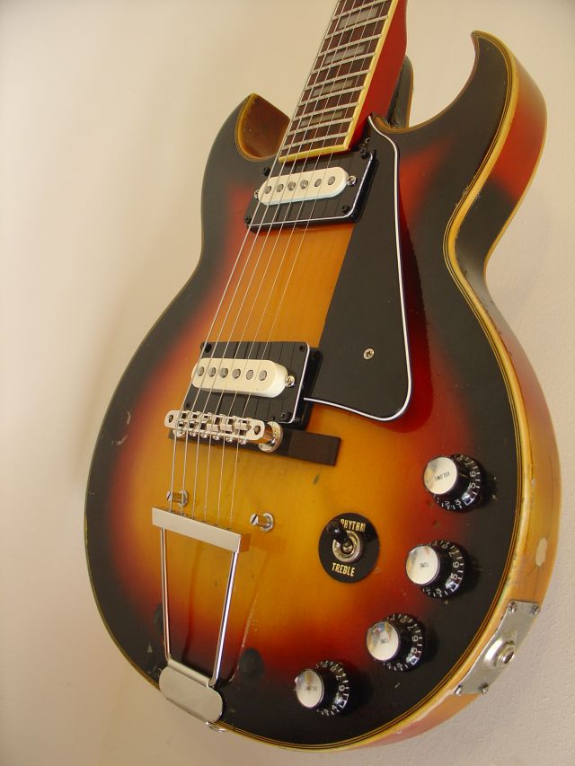

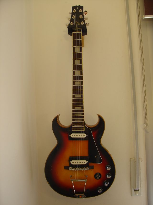

hoy mismo me ha llegado la single de strat que me faltaba.
He cambiado los potenciometros por los gibson que tenia anteriormente.
He cambiado los marcos blancos por unos iguales en negro, por encima de los marcos de humbucker.
He montado el potenciometro doble que pone la pastilla del puente en śerie con la del mástil cuando se baja el pote a 0. Con el pote a 10 el funcionamiento de las combinaciones es normal.

Mucho mejor, está bonita la condenada.

Me gustaba con las humbuckers pero tampoco le hago ascos a esas dos single coils . Porque no nos pones unas pruebitas de esas a las que nos tienes mal acostumbrados jeje , :santo: con humbucker y con las single para ver la diferencia.

Suena muy auténtica, ese sonido hueco y redondo de ese tipo de guitarras con ese tono brillante de las single.
