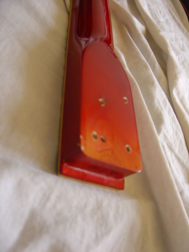

El problema de montaje lo tengo ahora en construir una cuña que me proporcione algo de ángulo al mástil respecto al cuerpo. Tengo pocas herramientas y rudimentarios conocimientos de carpinteria así que si alguien me puede aconsejar será de agradecer...
Las mediciones que he hecho són una cuña de unos 10cm de largo, de la anchura del mástil (lógicamente) y una altura que varia de 1mm a 11mm. Estoy haciendo una de prueba con un taco de madera bastante dura que tenia en casa (de una madera de cocina de esas que se usan como base para cortar con cuchillos grandes) pero la muy jodida es dura de cajones!. Como lo hago con una sierra manual, lo voy haciendo a ratos... qué triste!!

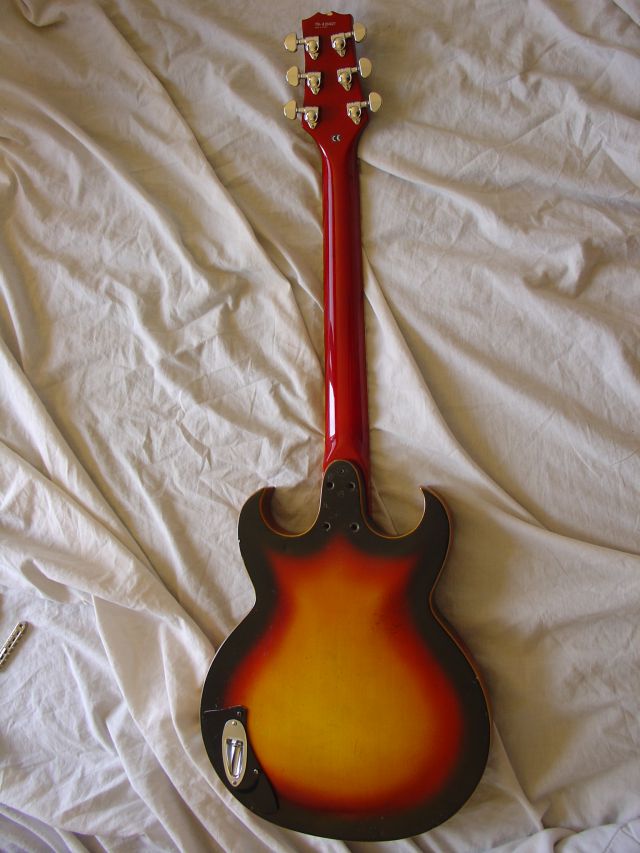

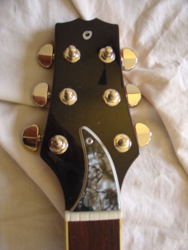

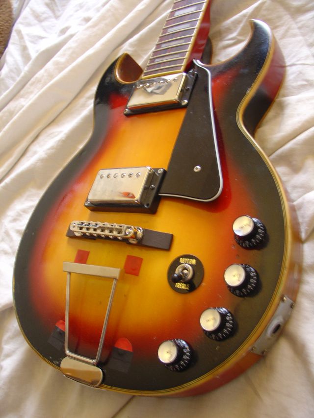

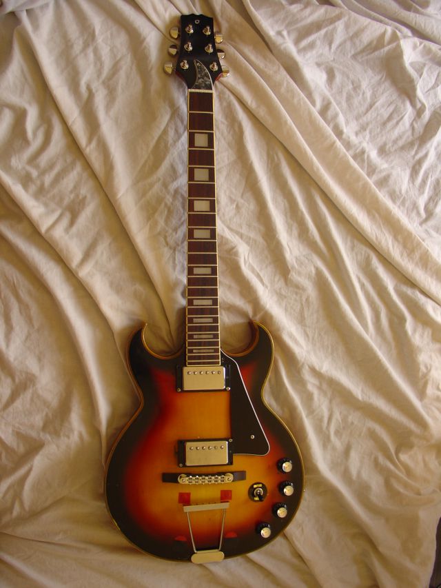

Ahí van las fotos de la EKO Florentine con el cordal y el mástil Cort puestos en posición. No está ensamblada porque me falta un calzo con ángulo para el zoque del mástil que me estoy haciendo con un pedazo de madera de haya.

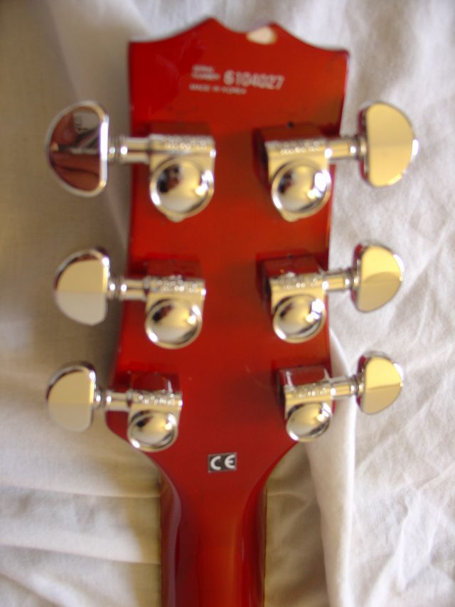

Afinadores Grover nuevos y me he hecho la tapa del tornillo del alma con un cacho de un golpador de stratocaster. Patillada máxima!!
He cambiado los potes ambar por otros negros y plateados, originales Gibson también.
He girado el selector 90º por mi comodidad y he alzado el golepeador, que antes estaba pegado a la tapa.
Lo que aún no sé és como arreglar el tema estético de los agujeros del cordal y el puente tipo Gibson que le pusieron. Esos pedazos de cinta aislante cantan demasiado... alguna idea?

Bonito mastil, si señor. La tapa del ajuste del alma tambien queda chula.
Los huecos? tio eres el mago de los golpeadores... :mago:

Pues sí que ha mejorado, me gusta más con este mástil. Lo de la cinta no es demasiado ortodoxo pero a no ser que te metas en "obras mayores", yo lo dejaría así .Si te decides a meter injertos de madera vas a tener que sacrificar ese sunburst, por muy bien que lo hicieras siempre se notaría al no ser un color sólido.
Yo creo que sí la guitarra ahora es cómoda y se deja tocar y afinar correctamente ya has conseguido bastante compañero. Las pruebas de sonido son estupendas, has conseguido una gama amplísima de tonalidades que pocas guitarras ofrecen.

Tienes razón, lo que sí puedo hacer, por lo menos es cortar la cinta en forma redonda, y quizás buscar una cinta más anaranjada o amarilla, que aunque se siga notando, no será tan evidente...

Lo dicho, que estan tapados con cinta y no me atrevo a hacerles nada más intrusivo, quizás cambiar la cinta roja por otra de un color más acorde.

Has probado hacer una discos con papel del que se usa para las calcas pegado encima he imprimiendo el color del sunbust, siempre se notará menos que la cinta aislante ?

Buena idea, estudiaré ésta opción también! Gracias!

Se va a quedar como está, es funcional y tapa el horrendo agujero que le hicieron.

Oye, y la tapa de la tuerca del alma (que es muy chula), no rozará con las cuerdas?
