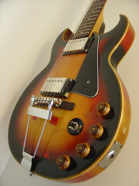

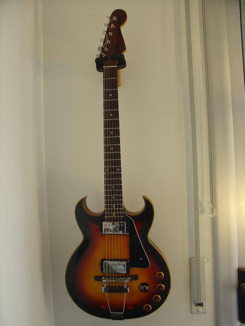

Buenas! Veo que el hilo avanza sin mi... jajaja!
He seguido vuestros consejos y he pusto el mástil de strat pegadito al marco de la pastilla del mastil, de ésta forma me queda el puente separado entre 1cm y 1,5cm del marco de la pastilla aguda (no lo puedo medir porque está la guitarra sin cuerdas.
Conseguí un cordal pero es demasiado largo, y me queda casi encima del puente. Cuando vuelva del puente le hago fotos pa que veais.
maserantes
por el 07/12/2012
#109 A mi me ha puesto berraco... eso sí, regalada claro está.
Camagroc
por el 12/12/2012
Falta decidirme si se queda con éste mástil o busco uno con clavijero 3+3, pero no hay forma de encontrarlo de escala larga.
El cordal le va largo, he pedido uno mas corto pero va a tardar unas semanas en llegar.
Las cuerdas estan muy altas, tengo que poner algo más de calzo. en el zoque del mástil. Se lo haré cuando cambie el cordal.
La guitarra suena bastante bién con sus pastillas S.Duncan'59. He gravado un video, tengo que editarlo uno poco y colgarlo al youtube.
