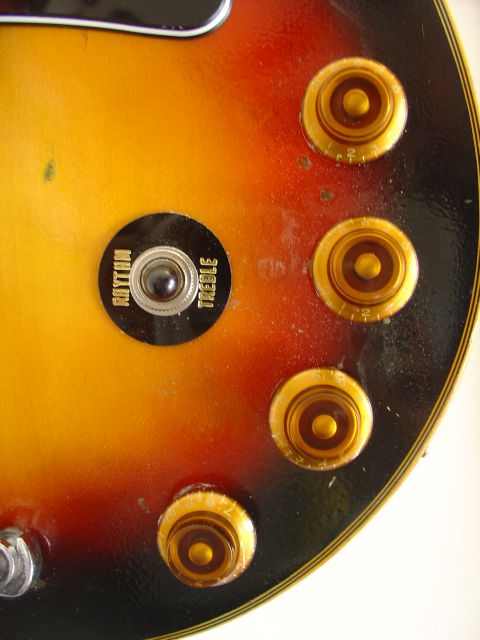

Ya le he montado la electrónica.
Dos pastillas humbuckers Seymour Duncan, JB en puente y '59 en mastil, ambas de 4 cables.
Aprovechando los 4 potenciometros:
1. Volumen general
2. Tono general
3. Spin-a-split pastilla mastil.
4. Spin-a-split pastilla puente.
Solo me falta esperar a tener el cordal y el puente...

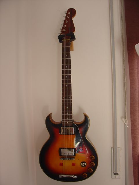

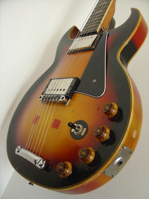

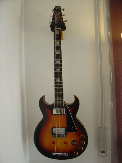

Vamos a ver.
Ayer me pasé por la tienda y me dijeron que no tendran el cordal hasta la semana que viene.

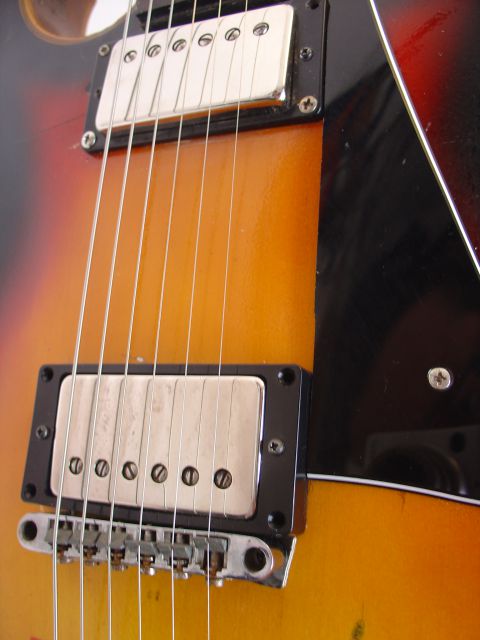

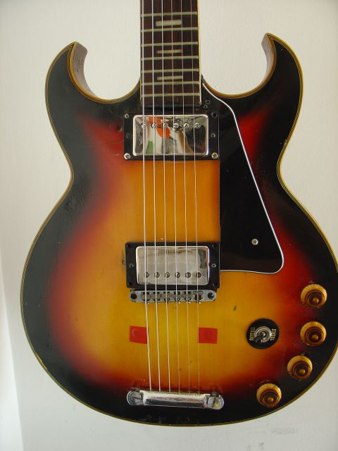

No he podido aguantar más la espera y para comprobar el tema de la escala del mastil he montado el stop tail que me traía de origen y poniendo el puente tipo tune-o-matic encima de un par de trocitos de golpeador strat he buscado la posición correcta hasta quintar todas las cuerdas.
El resultado es que no haria falta mover la humbucker del puente porque aunque muy pegado, el puente queda justo al lado del marco de la humbcker.

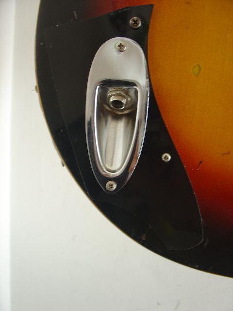

La electrónica ya la tenia montada de hace un par de dias y funciona perfectamente tal y como pretendia que funcionaran los 4 potes (volumen, tono y spin-a-splits), el selector 3way toggle y el jack plate de strat trasero encima del recorte de golpeador negro que he me he patillado para tapar el agujerazo de la electrónica.
Problema: Creo que debido a que la pastilla del puente (Una Seymour Duncan JB) está muy muy cerca del puente, suena con un volumen mucho más bajo de lo que deberia. Algo que se podria solucionar si pusiera un mástil de escala larga (AAAArhgg!!)
Igualmente comprobaré que no haya conectado mal algun cable de la humbucker, quién sabe...
Vean vean: qué bonita és!!! (en la foto el puente está quintado)
14991.jpg 14992.jpg 14993.jpg 14994.jpg 14995.jpg 14996.jpg 14997.jpg 14998.jpg 14999.jpg
iose
por el 05/12/2012
Si crees que la pasti está demasiado cerca del puente, puedes darle la vuelta (a la pastilla) y te quedarán los polos más lejos.
Es una suerte que no tengas que rutear de nuevo el hueco de la pasti y todo ese lío... :okis:
Y sí, bonita es un rato :enamorado:

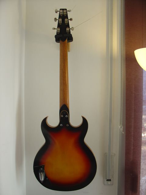

Camagroc
por el 05/12/2012
Mastil Strat?
dr_cinicvs
por el 05/12/2012
"Camagroc" escribió:
Mastil Strat?
parece que el puente queda asi un poco mas alejado de la pastilla no?
