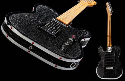

ahenobarbo
por el 06/12/2012
Perdon por el off-topic, pero tenía que decirlo: Es la primera vez que veo una guitarra que parece un bolso de Prada, oigan. ¡Que resultado más hortera!. Para mi gusto, por supuesto. Igualita que la preciosidad clásica que esta restaurando Camagrog, vaya. A ver cómo le acaba la cosa... ;)
