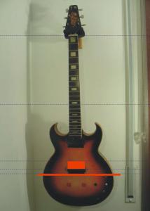

Mira macho, segun lo que veo, lo que tienes que hacer es tapar el hueco de la pastilla del puente con un tochote de madera y volver a routear todo...eso si, primero decapando todo el cuerpo, routeas el hueco de la pastilla y rellenas los huequitos del puente para hacerlos de nuevo en su pocision correcta. De ahi, tapaporos, color y recubrimiento, nivelada, pulida y voilá! :D guitarra nueva! :D

Anda no te limites!! que de afuerzas tienes que hacer algo...el puente no te dejara hacer funcional tu engendrito!!

Zamarripa, no entiendo que le digas de tapar y rutear... Poniendo un puente flotante a la distancia correcta no valdría?

No, porque segun Zama, la posición correcta para el puente queda encima de la pastilla.
Pero ya le he dicho que quinta bién con el puente a medio cientímetro de la pastilla del puente.
Como ha hecho las medidas en una foto en la que la guitarra está con un poco de ángulo respecto la cámara...
Prueba de hacer los calculos en ésta foto, que está tomada más perpendicular:

Es difícil calcular la escala por la foto pero a mi me da la sensación que la pastilla del puente está demasiado baja, el puente quedaría muy pegado a esta. No se , coge una regla y mídelo .

con esta me sale la escala coincidiendo con el filo del hueco de la pastilla. una solucion seria mover el mastil un par de cm mas adentro y ahi da margen a instalar un puente

Ahi te va un diagrama cutre de 1 minuto... El rectangulo rojo es donde deberia de ir la pastilla...y la linea es el limite de la escala! eso es lo q tendrias que recorrer...

Tapar y routear...significa que tienes que cortar un bloque de madera de las mismas medidas que el hueco de la pastilla...incrustarsela..para rellenar y nivelar bien...y routear significa trabajar con el router par hacer un hueco nuevo a la distancia exacta...y amigo, ponerle un puente flotante es lo ultimo q pudieras hacer...en definitiva lo q te estorba es un hueco de pastilla
Macho no tienes espacio para meter mas el mastil...te estorba una pastilla! :S
