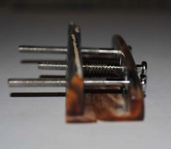

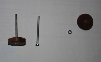

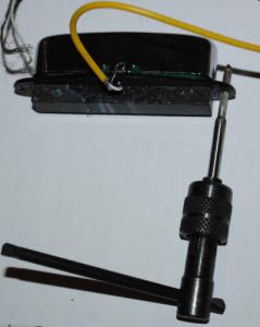

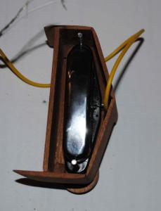

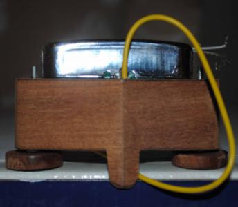

Un poco atrasado por las circustancias ... os pongo la caja de la pastilla del mastil , que va apoyada sobre el zoque , para lo que he tenido que hacer dos tornillos con ruedas para poder regularla en altura . El concepto es el mismo que en la pastilla del puente

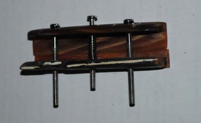

y tambien el puente de hueso con selleta regulable que estoy terminando ... queda hacer independiente las selleta dos a dos , como las telecas vintage, la altura de las mismas ,( que se hará al final ) y decidr el apoyo sobre el piezo . pero llegando a su fin .
No olvideis que es un proyecto para investigar otras opciones .
