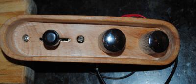

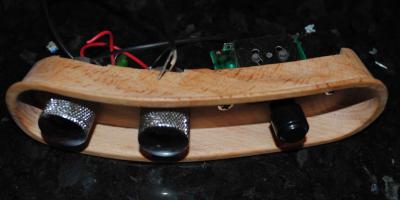

Sigo mas lento que un caracol cuesta arriba , aqui os dejo la botonea con el selector , volumen y tono . ( inicialmente sin querer que pierda el caracter de telecaster, y falta el cajon de apantallado. Ira en el lateral de arriba

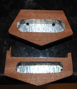

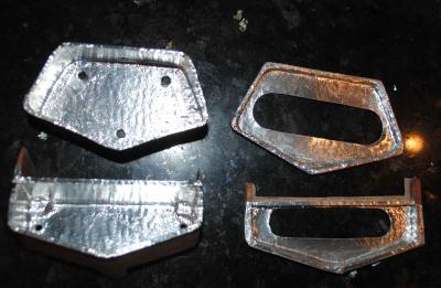

las cajas de las pastillas ya apantalladas , me surgen miles de dudas , en cuanto al apantallado , asi que tendre que estudiarlo . Imagino que el apantallado no debe de hacer contacto con la masa de las pastillas , lo cual dificulta la pastilla de l puente ( por el coverto de la pastilla) y en la del puente dada su forma no remina de hacer jaula hermitica . Los tornillos deberán estar aislados del apantallado y las pastillas .
orta duda es si es conveniente hacer una soldadura de los cables de la pastilla antes de salir de la caja en un cable apantallado de acustica . ?
aqui os dejo las fotos , comprobado la continuidad cuando se cierran en toda la caja

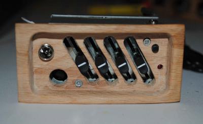

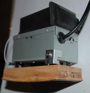

El previo ecualizador , de 20 euros , el mas estrecho y barato que encontré , fabricado frontal en halla, queda termiralo , pulirlo, adornarlo, , la pila va dentro , es 9 voltios recargable, vereis en la esquina superior izquierda una adaptador de recarga , que a la vez hace de interruptor una vez conectado el cargador de modo que no le llega corriente al previo mientras se esta cargando ( para evitar cortos) , aun así la pila es extraible desde el aceso posterior de la guitarra .
a ver si suena
