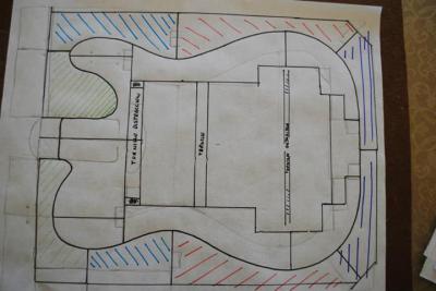

- me hice con unos de los planos de telecaster clasico he hice los moldes . tanto interior como exterior .

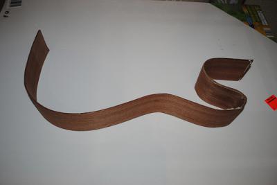

os muestro unas fotos que inicie en el fantástico foro de frasco , y os remito para que ademas de dar un voltio por él, que es maravilloso, veais un oco el metodo inicial de realizacion de los aros , que evidentemente tuve que modificar siguiendo los consejos de frasco .
http://www.audiocosas.es/villagarlopa/index.php/2012-01-17-18-40-44/foro/proyectos/142-telecaster-y-teleacustic-en-una-sola-guitarra?start=12
fotos de moldes , planos , y de aros ( desechado inicialmente )

La verdad pepe, me tienes en ascuas, estoy dandole vueltas pensando como podrías doblar los aros. Impaciente me tienes, ¿al final has conseguido hacer los aros por ese metodo?
pepetrauma
por el 24/11/2013
si , con paciencia , termodinamica , hidrostatica , y muchas toneladas de peso, (el coche tiene unos gatos hidraulicos maravillosos) quizas sea lo mas facil de todo. Piensa en que voy a hacer , el acceso a la electronica por el fondo , sin que se vea , voy a poner la electronica regulada desde atras en altura , todo ello en cajas apantalladas , la botonera en uno de los aros , diseñar el puente con piezo , selleta hueso , tornillos para octavarla , y las cuerdas apoyadas en una de las barras del fondo , con toma de tierra , tapa armonica con varetas ,. En fin todo pensado y deseando tener tiempo para hacerlo .
Estoy de guardia , mañana os pongo una foto de los aros terminados y colocados en los moldes ( que ademas son desmontables y progresivos ) para poder mantenerlos en todo momento y al final retirarlos con el cuerpo casi terminado.

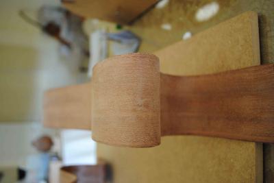

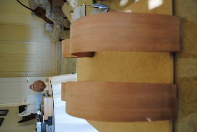

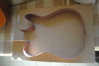

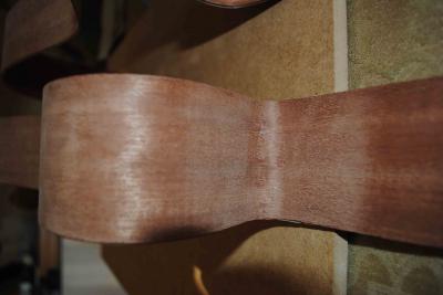

pepetrauma
por el 25/11/2013
tal como os comenté , pongo unas fotos de los aros , falta por darle la altura correca , y pasarlos por una camita de lija .
