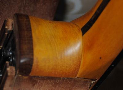

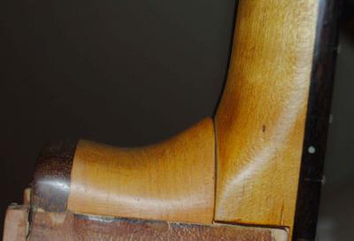

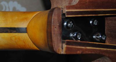

Aqui os dejo lo que hice con el tacon , de momento , con el mastil puesto , y tambien arregle un poco el metal y los tornillos aunque no se vayan a ver .
Lo que va faltando es un poco de marqueteria fina para arreglar las esquinitas ( lleva una cenefa oscura que lo arregla todo)
No se ven, pero sabemos que estan ahí y como estan.
Como siempre pepetrauma, en seguimiento.

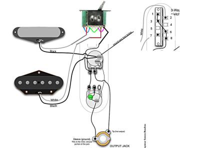

Por fin me dispongo a montar la electronica de la guitarra, y necesito un poco de ayuda con la electrónica .
El esquema de la telecaster es bastante fácil de encontrar , pero tengo dudas en cuanto a varios puntos . Espero que me ayudéis :

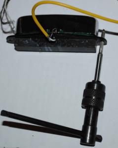

1.- La pastillas del mástil ( inicialmente de mala calidad ) aunque sea una wilkinson de cerámica , el enganche al tornillo es de plástico, lor lo que al atornillarla desde abajo no queda suficientemente estable . La pregunta , puedo poner un chapa de metal pegada al iman como en la pastilla del mastil ?

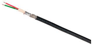

2.- El cable que unira ambas cajas con la caja de la botonera , y la botonera con el Jack , y la masa del puente ( que ira en los muchings inferiores como en las archtop) es apantallado de audio . ( tiene su apantallado de aluminio y doble hilo en su interior) . ¿ puedo poner agun tipo de conector tipo audio estero de la caja de las pastillas hasta la caja de botonera? o perderá calidad en el sonido si el cable no es directo.
o será mejor realizar soldadura con el cable apantallado a unos centimetros de la slida de las pastillas ?

Las masas siempre juntas, debes de llevar a masa las carcasas de los potenciometros, la del selector y la de la pastilla, en resumen, todas las partes metálicas del circuito excepto los pins donde se sueldan los positivos.
Hay pastillas que llevan clemas pero es mejor que el cable positivo vaya bien apantallado por la masa, cuando esto no es así lo que puede ocurrir es que el cable del positivo hace de "antena" y recoje ruido.
Es mejor evitar las clemas.
Luisito Baneado
por el 24/03/2014
El circuito de la telecaster es muy sencillo, yo le empleo en mis suitcases pues me parece muy efectivo y versatil en los ensayos y bolos.
Luisito Baneado
por el 24/03/2014
Fíjate como los potenciometros ademas de llevar la masa en las patillas correspondientes tambien van a la carcasa, la idea es que todo el circuito este rodeado de una red protectora metálica y conectada a masa.
Y el puente también se conecta a masa, así al tocar con las manos las cuerdas tu eres la masa y tu cuerpo absorbe el ruido
