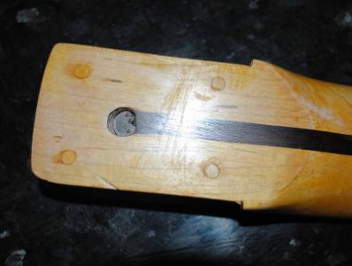

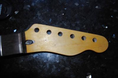

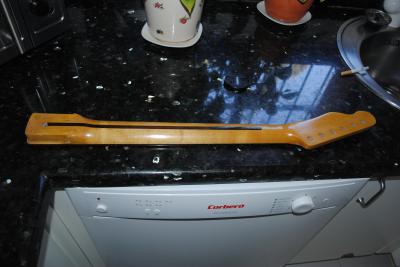

El mastil , partiamos como os dije al inico de un mastil compadro de una stratocaster academy en el cash convert por 50 euros.. lijada , modifacion de la pala , y de la union al cuerpo . La intencion es que el mastil no se vea por los aros , y que el diapason quede como en una guitarra clasica por encima de la tapa.
Teñido con goma laca , ( al que le añado unas gotas de tinte para impresora amarillo y rojo) hasta obtener el color mas o menos .

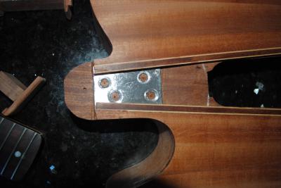

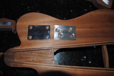

el ajuste del mastil al cuerpo lo heré como en las telecas clasicas , para lo cual he tallado un hueco en le zoque bajo la tapa , y he hecho con acero una chapa similar en dimensiones a la que le he puesto los orificios mas centrados .

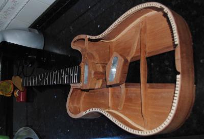

mastil y cuerpo puestos , vereis tambien las cajas de la electronica. Ya si que va quedando menos , para , empezar lo peor , lijarlo todo , dejarlo como si estuviese restaurando , y barnizar.......

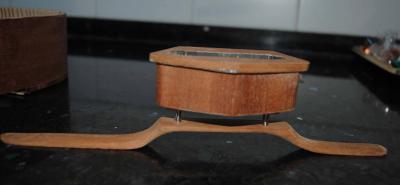

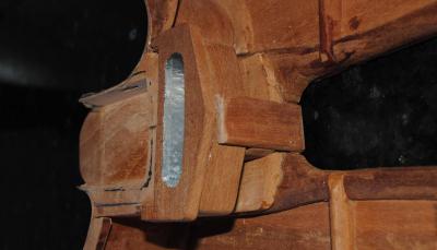

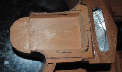

las cajas de las pastillas, como explique en un esquema previo , las pastillas van escondidas en sus cajas para poder colocarlas por el fondo , y dado que tendran que " saltar " las varetas de la tapa armonica hasta llegar a su sitio llevan un sistema de anclaje intermedio :
la del mastil va fija con un taco de madera , la del mastil con un sistema de muelles sobre una especie de helice asimetrica .

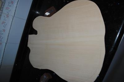

y la tapa de pinoabeto AA a falta de lijado final ( aun tengo que terminar de regruesas por los lados hasta casi 1,9 mm de espesor ) y lijado fino , fino , para quitar algun arañazo que otro.
LA mancha que se ve en la primera foto , es que un formon decidio que firmara la guitarra con ADN, pero bueno , ya me di yo solo los puntitos en el dedo.

Muy ingenioso, si señor, precisamente una vez se me ocurrió hacer un cigar box completamente macizo por dentro pero con el boquete de la pastilla de arriba a abajo para que fuera fácil cambiarla, nunca lo lleve a la practica :)

estoy deseando ver como funciona el invento de las cajas de las pastillas, y eso de firmar con adn es muy común, creo que todas mis guitarras están "firmadas"
el mastil atornillado por supuesto, no deja de ser una teleca, incluso mi uketele lleva el mastil atornillado, con su miniplaca y todo
