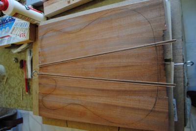

Si esa es la idea , pero como comenté al inicio , esta es " de juguete " ( no estoy gastando un gran dinero en hardware, ni electronica , ni madera , ) , ya que tengo en casa secándose palosanto y una tapa armónica buena. Así que estoy investigando la manera de trabajar con la madera, de doblar aros poco a poco, de regruesado de la madera , lijado , cenefas, y como acceder a la electrónica desde atrás, colocar todo apantallado. En fin, entreteniéndome pero muy despacito .

en referencia al acople , en las acústicas electrificadas se soluciona tapando la boca , por eso mi intención desde el principio es no hacerle boca . en cuanto al acople en las eléctricas , no tengo experiencia, pero imagino que inicialmente no tiene por que ocurrir.
si te fijas en las fotos del zoque , verás que la caja para el puente inicialmente irá fija al zoque , de modo que en caso de averías se pueda retirar . y tan solo saldrá por la tapa armónica la pastilla. en el caso de la pastilla del puente , ira fija con otra caja desmontable apoyada sobre los dos listones ( csotillas del fondo ) que se aprecian en la foto. y tampoco tocarán la tapa . Los potes , irán sobre el aro , por supuesto en una caja apantallada , y sin que se vean de frente . asi que tan solo será el puente de madera y hueso , el que toque la tapa armonica . El varetaje de la tapa será mas complicado , aun no tengo definido cual usaré. pero si tengo claro que la caja es mas pequeña que las acusticas normales y lo realizaré de modo proporcionado a la superficie de la tapa.
El acceso a la electronica , y a la caja es por el fondo , A ver si mañana puedo poneros como es en alguna foto.

perdon la caja para la pastilla del mastil ....., va fija al zoque , La pastila del puente ira fija en dos listones trasversales que van fijo a los listones verticales que ves en la foto anterior y que a la vez hacen de costillas del fondo .
Jo , la verdad es que es mas facil pintarlo que explicarlo

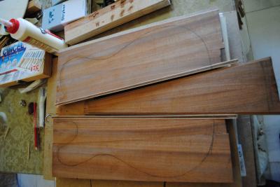

Os pongo el fondo , previo al corte y como se accede a la electronica a traves del fondo, teneis que imaginaros que el binding será igual con una linea blanca que remarcará las tres areas
