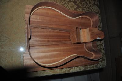

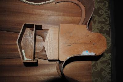

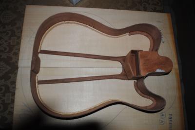

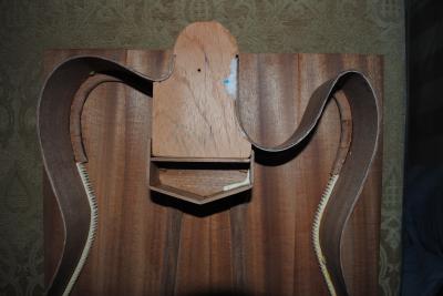

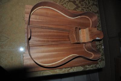

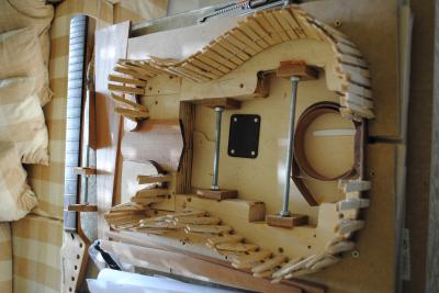

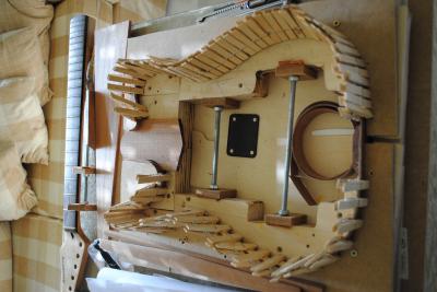

continuo lentamente investango la manera de hacer el proyecto . Os pongo algunas fotos .
pepetrauma
por el 16/12/2013
ne se han cargado
pepetrauma
por el 16/12/2013
algunas mas

gracias a todos , ya tengo gran parte del puzle hecho solo falta ir montando piezas.

quizas muy enrevesado el tema , la intencion es colocar las pastillas en la caja siguiendo unas lineas de madera de alta densidad desde el mastil a las cajas ,

Por lo tanto , la colocacion de la pastillas dentro del cuerpo , y como estas esten colocadas no deben de influir en el sustain de la guitarra. y es el hecho de la mayor densidad de la madera ( inicialmente la que esta en contacto con las cuerdas ), es la que hace que disipe en menor medida la vibracion de la cuerda cuando esta vibre . Sigo pues con la idea inicial que tenia en el diseño de las cajas para colocar las pastillas , podré hacelas lo mas fina posible para intentar no disminuir la caja de resonacian.
