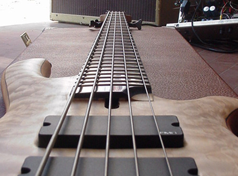

LARGO DE ESCALA
En las mismas condiciones (calibre de cuerdas y afinación) cuanto más larga sea la escala mayor tensión habrá en las cuerdas y por lo tanto mayor sustain. Nota: la porción de cuerda más allá de la cejuela y de las selletas del puente no tienen influencia en la tensión de las cuerdas, sólo afectan a la "sensación" de tensión en el diapasón, especialmente durante los bendings. El sustain es la habilidad de la cuerda de mantener la vibración
foto de un Frudua Carved Slave Pentabass

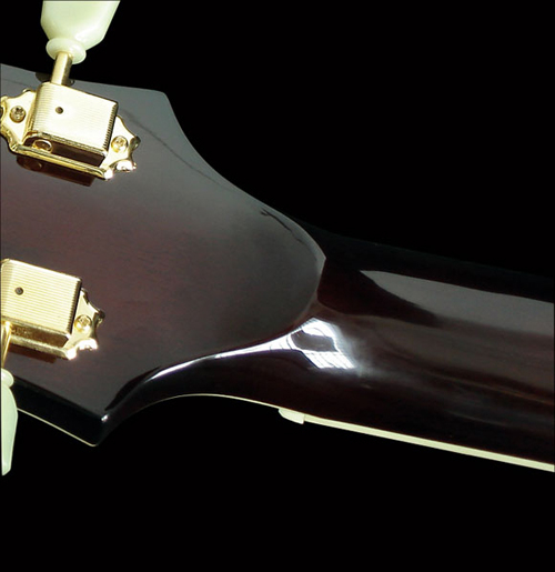

RIGIDEZ DE LA PALA
La pala también tiene un papel importante en el sustain de las notas. Una estructura pala/mástil más rígida ayudará a la cuerda a vibrar mejor. Una pala débil que se mueve al tocar, absorberá la vibración de las cuerdas y por lo tanto inhibirá el sustain.
Pala reforzada de una Tuscany Rush model.

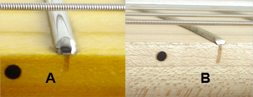

INSTALACIÓN DE LOS TRASTES
El modo en que los trastes son instalados en las ranuras del diapasón tiene una fuerte influencia en la rigidez y por lo tanto en el sustain.
Las ranuras demasiado profundas debilitan la estabilidad del mástil causando que este se mueva y absorba la vibración de las cuerdas. Para evitar esto, los trastes deben ser pegados en las ranuras con resina epóxica. El epoxi llena los espacios entre el traste y la madera evitando que el traste se mueva y asegurando una buena transmisión de la vibración.
A la izquierda: una ranura de traste con la profundidad correcta. A la derecha: ranura de traste demasiado profunda. El mástil pierde rigidez y se reduce el sustain.
