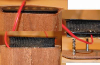

estudio sobre pastilla de puente ,
Pregunta ¿ con que apantallo mejor con aluminio adhesivo o me como el coco y busco cobre adhesivo ?

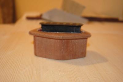

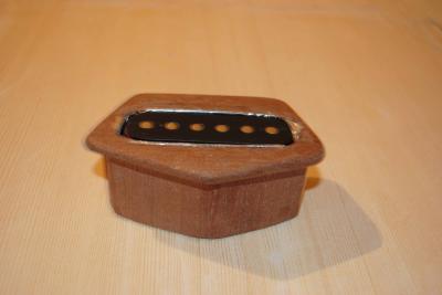

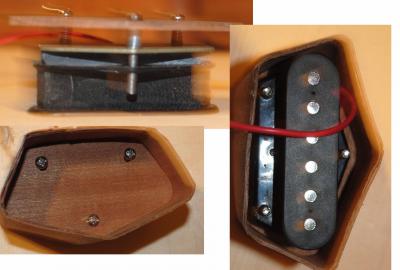

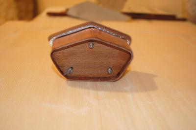

Intentar¨explicar lo de las fotos . Paso a paso.
1.- La idea es que ninguna de las cajas que soportan las pastillas toque la tapa armonica .
2.- El acceso a las pastilas y a la electronica será desde el fondo , por la especie de cierre de caja de domino que tiene hecho .
3.- Ca da caja deberá ser independiente y unidas entre sí por un sistema que tambien este apantallado ( por ejemplo un cable de TV al que le quites el plastico blanco interior )
4.- al colocar las pastillas una vez pegada la tapa armonica las pastillas tendran que estar en el interior de la caja para poder colocarlas en su sitio
5.- las pastillas tendran que subir hacia arriba , por lo que los muelles estan abajo y al desetornillar la pastilla sube, para colocarla a su altura .
6 , la duda será que , el medio milimetro de la tapa de la caja , el medio milimetro de separacion con tapa armonica , la tapa armonica de 1, 5 mm , ¿ lograre poner la pastilla a su altura o tendre que bajar e puente y el mastil un poco más . ?
si no lo entiendes te hago eun esquema del tipo los inventos de TBO
me he hecho con una culona para repasar un poco , ya sabes algo de restauracon , que es como lo tuyo pero sin complicarme demasiado que tengo otras 4 guitarras clasicas que acabar , Y esstaaamoooos esperando ese arce flameado tuyo , que no se nos ha olvidado.
Gracias por todo

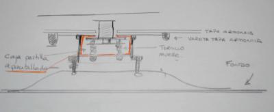

Como lo prometido es deduda , va un esquema de la pastilla del puente , ( hay que tener en cuenta que la pastilla , para poder colocarla , cambiarla , arregarla , etc... tiene que entrar entre un espacio comprendido entre las baretas de la tapa armonica y las costillas del fondo. por lo tanto tiene que ir recogida en su caja , y una vez colocada a us altura , sin que de en la tapa armonica , tendra que subir por el hueco en la tapa armonica .
