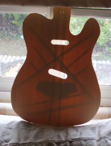

Seguimos despacito, y llego el momento, quizas, más comprometido , realizar el varetaje de la tapa armonica. La finalidad de la guitarra es que tuviese una tapa armonica con sus varetas , y que vibre para sonar como acustica con un previo activo.
A groso modo , podemos ver dos tipos principales para el varetaje de la tapa armonico ( dejando aparte sistemas complejos ) en abanico , el usado principalmente en las clasicas , y en cruz , usada para las acusticas al ofrecer mejor estructura a la tapa para soportar la tension de las cuerdas .
A tener en cuenta que el cuerpo de una guitarra tipo telecastes standar es bastante poquito para realizar en el el grandes varetajes , añadido que lleva ambas pastillas electricas y que todo el sistema debe ser desmontable , con lo que la altura de las varetas en el centro debe de permitir el paso de las pastilla ( como explico atras) .

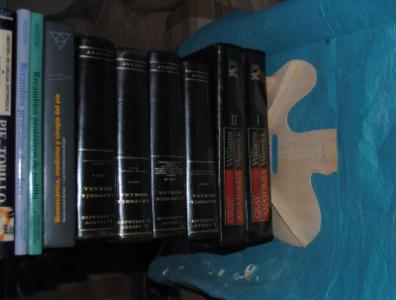

MAdera , pino , de duramen, con vetas paralelas . cortada de igual altura a la que le cae todo el peso de la anatomia humana y algo de patología del pie encima . realizada no toda a la vez .
pepetrauma
por el 20/04/2014

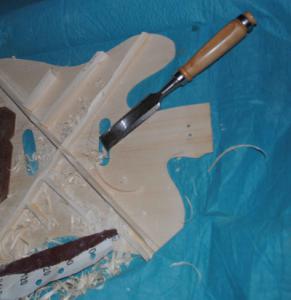

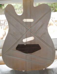

Una vez pegada , escoplo y lija hasta dejar el varetaje terminado ... a ver que sale de todo esto . Raro verdad , una tapa con forma de telecaster y varetada. LA foto al tras luz se aprecia el grosor de la tapa armonica ( 2mm) y su varetaje y hoy hace un dia de perros en Cadiz, con poca luz. . Bonita ¿ verdad?

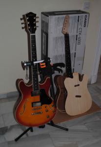

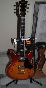

Mientras hago cosillas , os pongo una foto , para que penseis que o quien quiero ser de mayor ....., ya me va quedando menos, me queda mucho , pero menos. YA tengo el mismo soporte de la guitarra , el mismo sargento , el mismo micrometro, y una culona sunbrush ambar y roja ..( comprada y restaurada , que no hecha por mi) ...
Ya me queda menos , para una paula...
pepetrauma
por el 22/04/2014
con permiso de el mismo , para que no os lo perdais ,
https://www.guitarristas.info/foros/les-paul-59-standard/233294/pagina22
entrada 260
veis son el mismo soporte y el mismo sargento , OLÉ!
