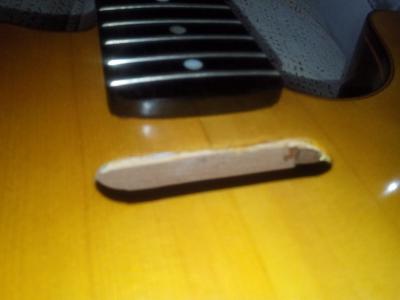

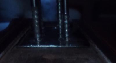

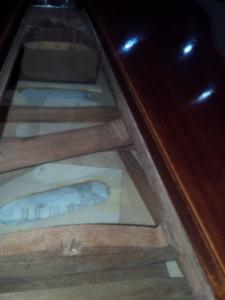

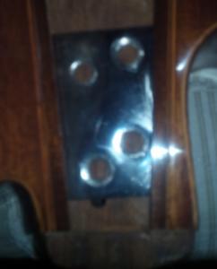

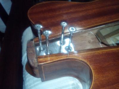

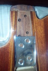

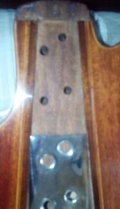

Colocacion del mastil : se realiza la apertura de la caja posterior , Realizamos una placa de acero para atornillar el masti ( sacado de una paleta de albañil, que me costo cortar y perforar , y pulir) tape los orificios originales del mastil y realice unos nuevos .
se pasa la placa bajo el sistema de cierre ( foto 2 y 3 ) hasta colocarlo en su sitio .
Tornillos de acero con paso de rosca de madera . fotos 5 y 6 .
y la ultima foto como se ve el acceso a la electronica desde atras .

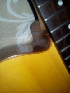

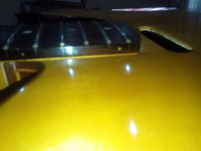

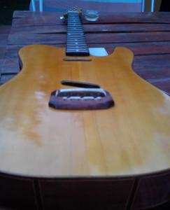

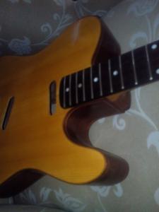

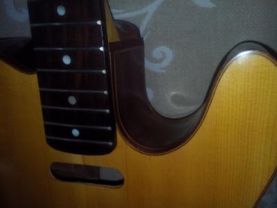

Una vez colocado el masti y orientado y apretado , por delante queda del siguiente modo . Recuerdo que le hice un rebaje para poder tapar el mastil por la zona del cutaway con los aros ..

Como luthier una maravilla, pero como fotografo te tienes que venir conmigo a hacer un curso, que yo ando igual. :jajajaja:
Fijate que en esas fotos se aprecia la veta de la tapa y unos aros muy hermosos, que no se apreciaban bien en las otras fotos, :bien:
Me parece a mi que cuando la guitarra esté terminada a nada que hagas unas fotos medio decentes alguno se va a llevar una buena sorpresa :sorprendido:
Y luego esta la tapa esa del fondo, mira que me maravilla como te las has ingeniado :amigos:

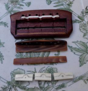

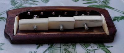

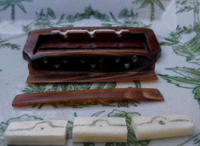

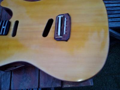

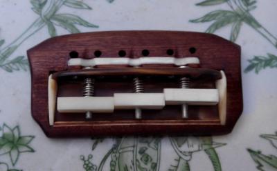

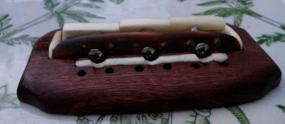

el puente : Ya sabeis , si habeis leido el post anterior , que l aintencion es hacer un Puente con selletas moviles y de hueso , tipo telecaster sobre un puente acustico que lleve el piezo de una guitarra acustica . ( complejo )
la idea , es hacer un puente de acustico algo mas ancho de lo normal, la ranura para el piezo sobre el que apoya un trozo de hueso de cuerno de bufalo , en forma de L tumbada ( la base en dos piezas ) con unos refuerzos laterales hechos de hueso y encajados a presion ( que iran finalemnte pegados ) sobre el que se hacen los orificios para el paso de las cuerdas , y el de los tornillos para las selletas .
las selletas de hueso , pendiente de dar la altura de modo definitivo una vez puesta las cuerdas y que el alma se ajuste un poco ya que en altura no serán regulables ( como en la acusticas) pero si serán regulables para quitar . Aunque inicialmente el apoyo de la cuerda en la selleta estará previamente compensado para que el movimietno de las mismas sea e menor posible ( sobre todo la primera y segunda )
todo ello con las cuerdas que pasaran hacia la caja donde habra unos ferrules que serán la masa de las cuerdas ( ya que el puente no es metalico) .

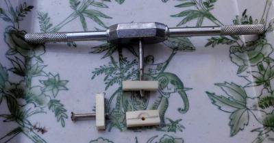

Este es el motivo de que vaya despacito , el hueso lo preparo yo, lo corto , lo lijo , terrajo y coloco los tornillos .
LAs fotos como siempre de malilla calidad. Espero os guste , y si teneis dudas , solo con comentarlo serán contestadas .
