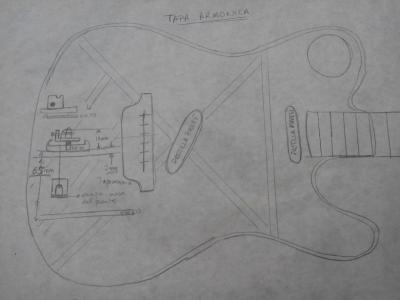

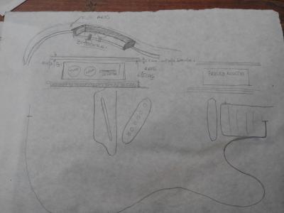

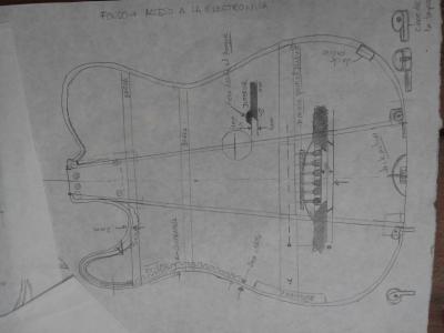

Yo solamente inicie un proyecto porque un forero conocido queria poner un previo acustico en una chibson de 12 cuerdas bajo un puente tune matic y aburrido en el hospital decidí hacer una guitarra hueca ( mi ilusion, y que aun me falta tanto para hacer una hueca de verdad) y asegurarme que sonaría ( con pastillas magneticas) . asi que cogí unos folios , una plantilla del cuerpo de una teleca , y me puse a pintar .. y a imaginar como hacerlo .
estos son los bocetos ... hasta entonce lo mas que habia hecho es arreglar guitarras clasicas . Y lo cierto es que los he encontrados traspapelados porque desde entonces lo tenia claro en la cabeza , y por supuesto mejorando alguns aspectos , y apuntando la mejoras para la siguiente .
