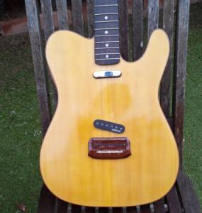

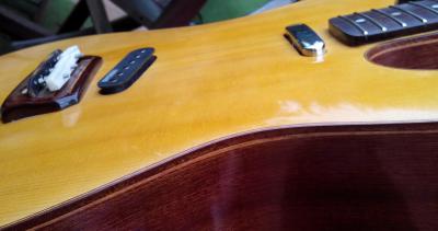

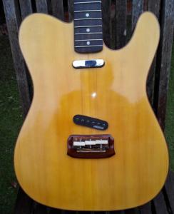

Por fin !!!!!! ya puse la electronica , solo me quedan las cuerdas y los jacks ... Las fotos algo mejores , pero de telefono , y lloviendo.

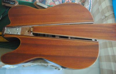

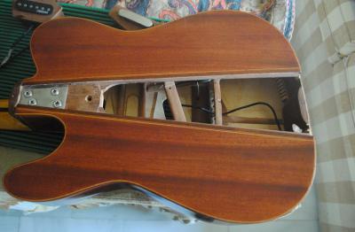

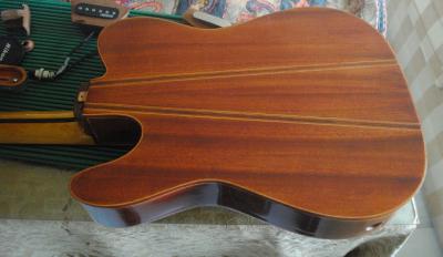

PROYECTO : inicialmente una telecaster hueca , con aros de madera , fondo de madera y tapa armónica de madera . Con sus complementos de embellecedores , cenefas , etc .. y que vista de frente se parezca mas a una una acústica que a una eléctrica . Con acceso a la electrónica que no sea por el frontal.
Pues si , este es el segundo parrafo de este post . el que inicia el proyecto , y que esta llegando a su fin , poco a poco .
solo remarcar querido niobio que tu ya has cometado al final que se prece mas a una clasica que a un acustica , cosa que me agrada , pues al fin y al cabo ese era el proyecto .
Al final del parrafo pone , con acceso a la electronica que no sea por el frontal . Aqui os l amuestro poco a poco :
1.- El fondo de sapeli , esta realizado de tal forma que tenga un acceso disimulado por un juego de cenefas tipicas de las guitarras acusticas , pero que permite desplazarse y realizar una apertura de la misma . Cuando esta cerrada , al ser un cuña , es bastante estable y no se mueve ni suena a suelto cuando se golpea.
el dibujo del plano lo teneis expuesto antes .
