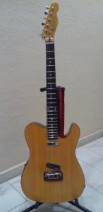

POR FINNNN SUENA ... Le puse todas la cuerdas , fender de 0.09 a 0.46, mi gran desconocimiento en esto fue al darme cuenta que solo lleva tres entorchadas, La conecte a mi amplificador un vox cube de 3 watios , que nada mas encenderlo hace ruido de masa ... y al conectar el jack desaparece !!!!!!, bueno .
La elecetrica suena a electrica , y como las pastillas tampoco son del otro mundo , y yo no se hacer eso que haceis con las electricas , pues suena bien ... Pero la acustica suena genial , mas limpia , suave , cristalina . Al aire suena algo mas chillona , tiene bastante resonancia ,no para un directo pero si para ensayar sin hacer mucho ruido .
Me falta bajar algo la accion de las cuerdas , y retocar algo la cejuela, y quintarla ( todo a la vez ya que se hace sobre el hueso de la selleta . Os pondre este fin de semana una prueba con sol en el jardin y tocando "el patio de mi casa" que es lo unico que me sé en electrica
El puente aguanta la tension , la tapa no se deforma , no hace ruido de masa y se puede tocar , ¡ coñññ-! ¿ que mas quiero? . Contento y animado a termianr otros proyectos que llevo para alante ...
la foto mala porque ya es de noche y esta hecha con el movil .
