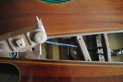

2.- las pastillas , y su cajas . DAdo lo eterno del proyecto seguramente no recordareis que cada pastilla va en su caja previamente apantallada y que se recogen dentro de ellas para poder ser colocada desde atras. Una vez en su lugar presentan un sistema de muelle tornillo , que nos permite emerger la pastilla por la tapa , sin que toquen las cajas con la tapa armonica ( ahi esta la gracia) para que no se vea esta influenciada por la caja de las pastilla , por eso las pastilla no tocan en ningun momento la tapa armonica ( sobre todo la del puente)
pepetrauma
por el 20/10/2014

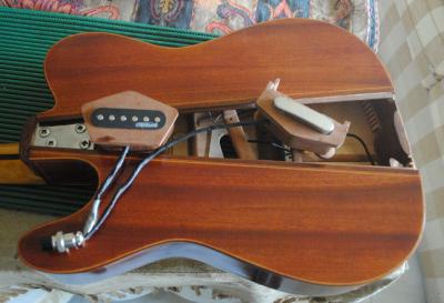

3.- Colocacion de las pastillas : CAda pastilla en su caja apantallada, y toda la electronica en su caja apantallado , unidas por cable apantallado segun explico en el post https://www.guitarristas.info/foros/apantallado-clable-pastilla-mastil-telecaste/237996. Se procede a la introduccion de la pastilla de mastil , pastilla del puente.
CAda una de ellas , fijadas con un sistema de tornillos , y mas muelles ...
pepetrauma
por el 20/10/2014
4.- Introduccion de la botonera . Botonera tambien apantallada tiene lo tipico de la telecaster, va en su caja apantallada y su jack hembra que lo conecta con la botonera.
y la masa al puente
pepetrauma
por el 20/10/2014
5.- las pastillas . Una vez colocado todo se le da vueltecitas a los tornillos de las pastillas para proceder a su salida por la tapa armonica . ( a reves que en una tele clasica con pickward)
pepetrauma
por el 20/10/2014
y para terminar: ya he podido dar mi primer concierto para telecaster con una sola cuerda , y de momenta suena y no hace ruido ..... queda ajutar selletas , y accion .
unas fotitos de los jack pendiente de colocar definitivamente , y de la guitarrilla con el sol de fondo.
GRACIAS A TODOS, TODITOS,POR VUESTRA ATENCION Y AYUDA ...

Como para hacer ruido, si va apantallado toito.
en estas fotos se va viendo ya el final, y desde luego es hermosa :calor:
