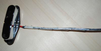

ya sabeis mi trabajo realizando una telaster - teleacustic en una guitarra hueca como proyecto , Entre los objetivos iniciales era el apantallado de la guitarra , pero me surgio el problema de que como apantallar los cables ya que las cajas portadoras de las pastillas si van apantalladas , y la caja de los potes tambien .
La solucion inicial fue comprar cable de audio apantallado pero debia entonces que realizar una soldadura de cables de las pastilla dentro de la caja, Así que se me ocurrio la manera de hacer en casa cable apantallado. ( filosofía Spidey , si lo puedes hacer tu , porque no lo haces .
Os pongo el proceso de modo lento y con varias entradas para explicarlo, y espero que aquellos que apantallais vuestras teles y stratos os sirva para realiza el apantallado por esos tuneles de maderas que uno no sabe como hacerlo .

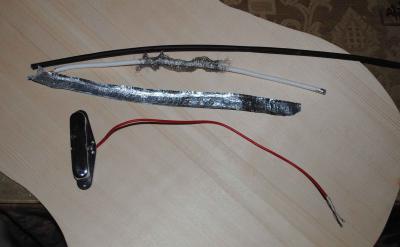

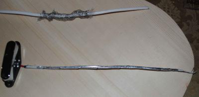

PArtimos de la pastilla ( en mi caso una wilkinson " china" ) un cable coaxial de televisores al que le he quitado la funda que lo recubre , con cuidado he comprimido el cable metalico coaxial y dejado en tubo principal rigido del cable , retirado el papel de apantallado , y tubo termoretractil-

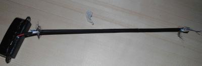

pepetrauma
por el 01/04/2014
primero he colocado un trozo de tubo termoretractil para proteger los cables

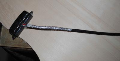

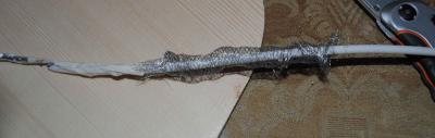

pepetrauma
por el 01/04/2014
posteriormente he forrado con el papel de apantallar del cable coaxial de tv el tubo una vez dado el calor

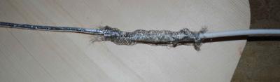

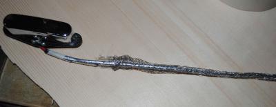

pepetrauma
por el 01/04/2014

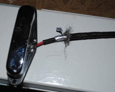

despues he colocado el tubo con el cable de apantallado unido al cable y he pasado el cable metalico con cuidado hasta colocarlo en su posicion final

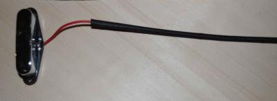

pepetrauma
por el 01/04/2014
finalmente he colocado un nuevo tubo termo retractil y todo terminado . Espero que os haya gustado y os sirva
