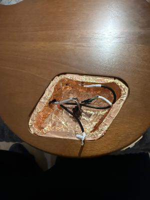

neiklot
por el 29/12/2025
Okay, he apantallado la guitarra (no me van a dar el premio a apantallador del año) y el problema sigue exactamente igual. Las pastillas, por cierto, son las 490R en el mástil y la 490T en el puente.
Seguiré investigando. La opción loca es recablear todo. Quitar el circuito y comprar potes nuevos y recablear con un esquema estándar. Por ahora no lo voy a hacer pero aquí no se descarta nada.

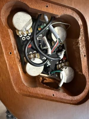

neiklot
por el 29/12/2025
#7   No tiene conmutador para dividir las pastillas. Aquí tienes foto, no hay soldaduras prácticamente, solamente esta placa de la foto. Por cierto, no termino de entender lo del bucle de masas, como ves, todo lo gestiona el circuito. Ahora al haber apantallado la cavidad es posible que el apantallado esté tocando los potenciómetros por donde el agujero, pero vamos, que el problema ya estaba antes de apantallar. De todas formas, mañana revisaré el switch y el jack que son las dos únicas cosas que no he mirado, por si llevaran un cable mal soldado o algo.
