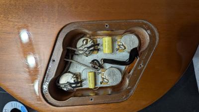

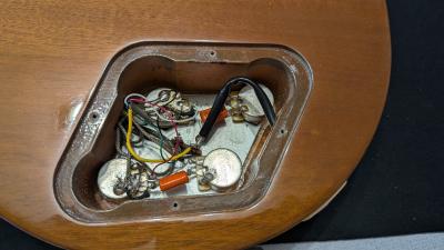

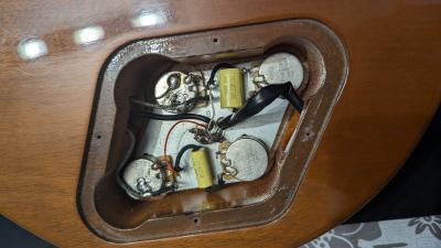

Hola a todos!
Os quería consultar, porque me he agenciado una Gibson Les Paul standard, y aunque estoy muy contento con ella, soy muy tiquismiquis con los ruidos, de todas las guitarras que tengo no hay una que me haga ningún ruido excepto esta ultima, que tiene ese hum cuando no tocas las cuerdas, y al tocarlas desaparece, como no se estarme quieto, ya le abrí la tapa de la electronica, cosa que me dejó horrorizado de lo mal que estaba, la guitarra es de 2ª mano, y solo con tocar el cable mallado de la pastilla del puente, se desoldó de la carcasa del potenciometro, el cable de malla que va al pin de la base metalica se aguantaba por un hilo..... algún cable marcado con el soldador... lo dicho... un desastre...
Me lié la manta a la cabeza y le cambié el cable que viene del selector sin apantallar por 3 individuales mono con malla, a la vieja usanza, y condensadores mustard, quedó muy bonito, pero el ruido seguia ahí.
Le he quitado los 3 cables y he puestro un cable balanceado apantallado, usando uno para cada entrada del selector, otro para la salida y el apantallado para la masa desde el chasis del selector hasta el pin de masa de la base metalica, nada, el ruido sigue ahí,
Sabeis que mas puedo hacer para intentae quitarle el ruido??
Os dejo unas fotos, de como estaba cuando la recibí, como quedó el primer cableado y como esta ahora con el cableado mas simple.
Muchas gracias de antemano!!!

El cable de masa al puente esta perfecto, de hecho queda constancia porque al separa las manos de las cuerdas es cuando aparece el ruido. si no estubiera bien no cambiaria al tocar o soltar las cuerdas / clavijero, de todos modos lo comprobé y esta perfect!

si al final tengo la costumbre de cuando no toco siempre pongo el volumen a 0 y así no suena nada, por ultimo creo que probaré de quitarle la base esta de metal de los potenciometros y conectar los potes entre si como el resto de guitarras que tengo y no hacen ruido..... a ver si así se soluciona si no lo dejaré.... si no no creo que le de mas vueltas..... jijij
