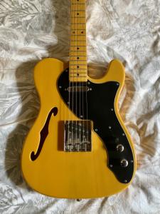

Para los que tengan curiosidad, os doy más detalle del proyecto. Desde hace varios años que tengo una guitarra tipo Telecaster Thinline de la marca J&D (creo que es la marca blanca de la tienda alemana Music Store, competencia de Thomann). La guitarra es chulísima y me encanta... pero suena bastante mal, y no tanto por las pastillas, sino por la electrónica, y es que es conectarla al ampli y eso es la fiesta del ruido. Entre eso, que no toco mucho, y lo poco que toco es con una acústica que tengo a mano en el salón, pues ahí está cogiendo polvo. No me planteo venderla porque es un regalo, y en algún momento quiero volver a la guitarra eléctrica, y además a nivel estético a mi personalmente me parece brutal. Nunca he tocado la electrónica de una guitarra, me apetece mucho, y creo que es la guitarra y el momento. Sé que en guitarras baratas no merece la pena invertir, pero yo no voy a invertir en la guitarra si no en experiencia y aprendizaje, y con suerte pasaré de tener un trasto muerto a una guitarra que me motive a tocar.
Y ya que me pongo, quiero darle un repaso completo, aunque sea en modo low-cost, y estoy recopilando piezas de segunda mano que mejoren algo la guitarra. Quiero cambiar la pastilla del mástil por una humbucker, y ya he conseguido una Epiphone 490R, y también tengo un protector de aliexpress con la medida de la pastilla. Y aunque la pastilla del puente que trae no suena mal, por casualidad me he hecho con una pastilla de una Squier Telecaster Affinity y se la pondré, junto a unos clavijeros Squier también (los que lleva de serie son los peores clavijeros of the world). El puente en principio no lo cambio, pero si me he hecho con unas selletas de bronce compensadas estilo Wilkinson, y también tengo una cejuela de hueso para el mástil (le puse uno hace tiempo, pero no marqué bien los carriles de las cuerdas).

Adjunto foto de la susodicha. De origen el protector era rojo turtoise y se lo cambié por el negro que lleva. El nuevo es blanco turtoise tricapa con una capa negra que creo que le va a quedar genial
