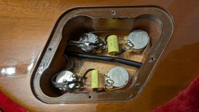

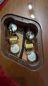

davidplana
por el 21/07/2025
Hola!!
Bueno despues de unas semanas le metí mano de nuevo quitandole la base de masa metalica, y poniendo de nuevo los 3 cables apantallados independientes de ida y vuelta al selector a lo clasico.
El caso es que en el local, apenas noto el ruido, solo cuando ya le meto caña, canal de distorsion + pedales pero eso esta dentro de lo normal,
En casa con la focusrite scarlet solo si que la noto algo mas ruidosa, pero claro, con los cascos se nota mucho mas....
En fin, que ya me he quedadso tranquilo, y acepto que las burstbuckers son un pelin ruidosas en mi guitarra, me he planteado pillar unas slash o algo mas cañero, pero prefiero dejarla así, que es el sonido que realmente quiero en esta guitarra.....
Saludos!! os dejo unas fotillos de como ha quedado, por cierto, no se si lo dije anteriormente, cableado 50´s como dios manda... jijiij
