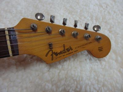

Perdona mi ignorancia ¿te refieres a esto?
Luisito Baneado
por el 04/04/2018
Exacto

#270
¿Fugijen? Es que la foto que te puse yo es de una Fender japo casi del mismo año que la greco de xarlangas
