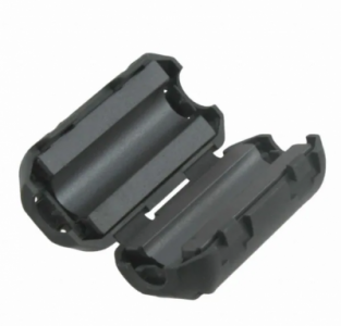

Una idea que también me dió un ingeniero fué que le añadiera un nucleo de ferrita al cable para apantallar y eliminar ruido de estática y demás, nunca lo probé la verdad.
