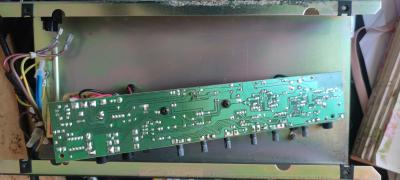

Buenas gente!
Pues hoy me puse un ratillo con el ampli.
La tierra de casa la comprobé y desde la ignorancia entiendo que está bien.
Entre las dos puntas del enchufe 230v, de una punta al medio 230v, y de la otra punta al medio 0,5v.
Después comprobé si el ruido también lo hacía con los auriculares (no lo había hecho, no se me ocurrió) y me pasó algo "raro".
Por los auriculares también hace ruido.
Lo raro es que es como si el ampli tuviese una puerta de ruido. Si lo conectas y no toco absolutamente nada no hace nada de ruido.
Tocas las cuerdas, suena (con ese zumbido de fondo), y a partir de ahí el zumbido se mantiene. No es zumbido de la tierra de la guitarra.
Me falta abrirlo y ver con calma si hay algún componente que esté feo. Pero esto quería hacerlo con calma, estos días estuve liado. Quería tener un par de horas para poder desmontar y verlo con calma y no dejarlo a medias.
En cuanto vea algo más os actualizo. Gracias

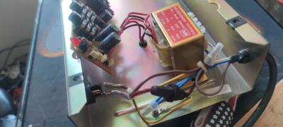

Hola a todos.-
Yo tengo también este ampli, la verdad es que entra por los ojos muy fácilmente y además lo conseguí a buen precio, pero es cierto lo del ruido.
Conectarle un Jack en corto, eso se supone que sería un silencio total o señal cero de entrada, tranquilos que no lo vais a estropear y a ver que pasa jugando con los controles en cada caso.
En el mío he reducido bastante el ruido, cambiando el trafo por uno toroidal y le he colocado un filtro a la entrada de los 220 y algunas ferritas, la verdad es que el canal que yo entiendo como "limpio" ha mejorado mucho, el problema que que me queda es con el "overdrive" solo es aceptable hasta un 10% del volumen como máximo, a partir de ahi muy mal. En estudio de momento como mejorar eso...
Aun le tengo que hacer algo más, porque la fuente de alimentación, la parte electrónica es extremadamente simple.
Tengo el diagrama electrónico por si a alguno le interesa.
Coincido plenamente que donde haya un ampli a válvulas, cualquiera, mucho mejor pero infinito que este modelo de fábrica, pero bueno...
